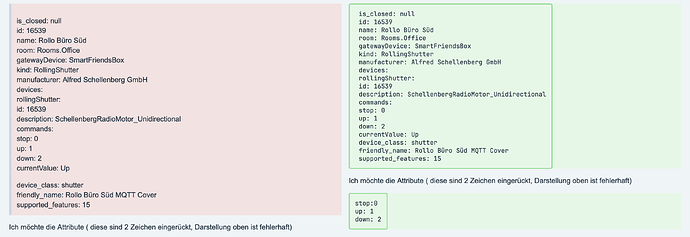

Ich möchte die Attribute ( diese sind 2 Zeichen eingerückt, Darstellung oben ist fehlerhaft)
stop:0
up: 1
down: 2
sowie
currentValue: Up ( 1 zeichen eingerückt)
nutzen und eine jeweils eigene Entität dafür erstellen. Das Video von Simon habe ich gesehen, aber leider wird das “Einrücken” hier nicht behandelt. Hat jemand eine Idee wir man das zum Laufen bekommt?
die darstellung ist jetzt fehlerhaft die einrückungen sind nicht zu erkennen

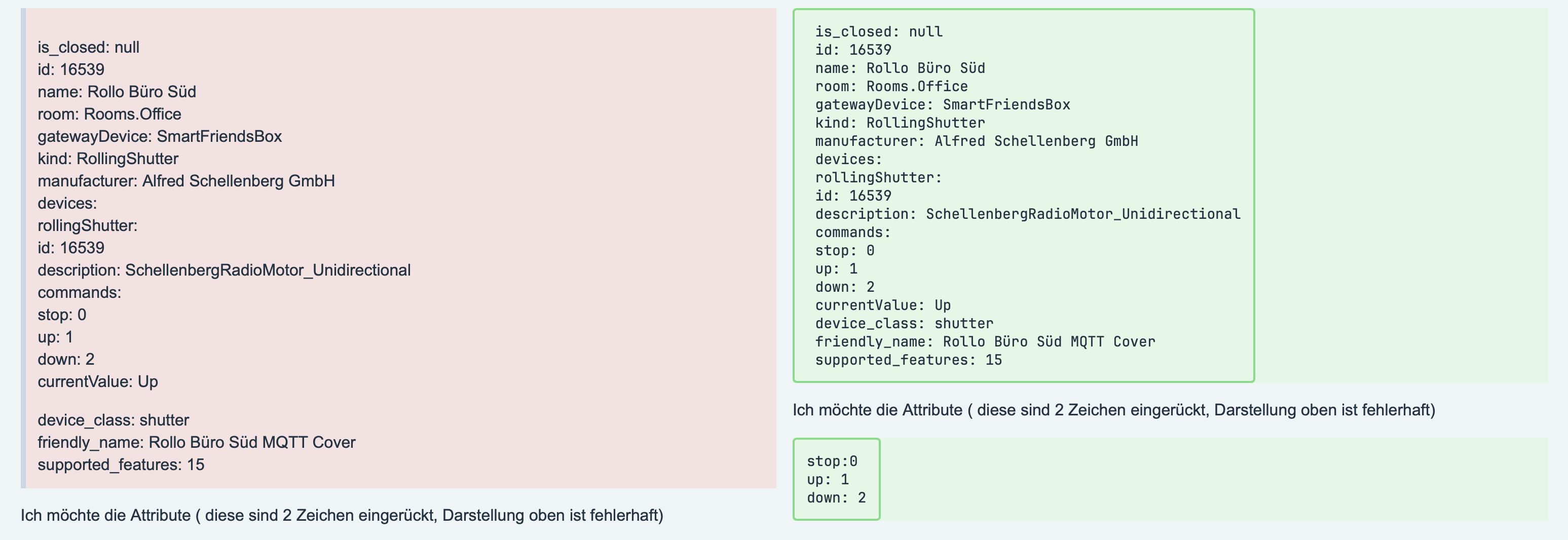

Das glaube ich nicht, hier der Vergleich alt/neu:
an den Einrückungen hat sich durch die Formatierung nichts geändert!

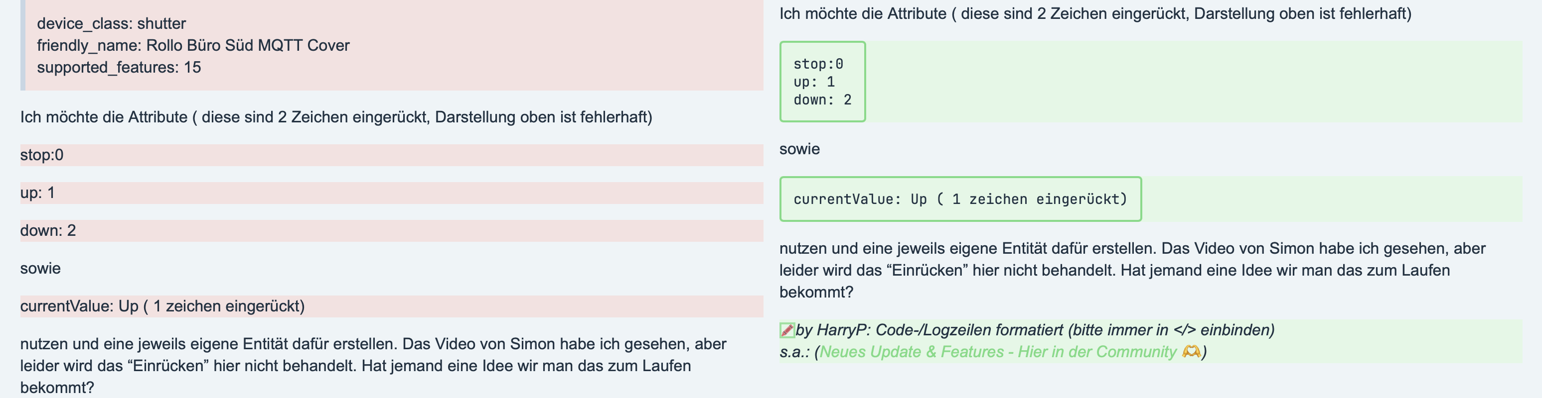

Ich sagte ja bereits meine Darstellung ist auch fehlerhaft:
die Spitzen Zeichen “>” ersetzen die Leerstelle die hier in den Atrributen sind
Nochmal
diis_closed: null
name: Rollo Büro Süd
room: Rooms.Office
gatewayDevice: SmartFriendsBox
kind: RollingShutter
manufacturer: Alfred Schellenberg GmbH
devices:
rollingShutter:
  description: SchellenbergRadioMotor_Unidirectional
  commands:
    stop: 0
    up: 1
    down: 2
    currentValue: Up\`\`
device_class: shutter
friendly_name: Rollo Büro Süd MQTT Cover
supported_features: 15
die genannten Atribute sind 2 bzw 1 zeichen eingerückt. Ich versuche es nochmal. Die Autokorrektur verändert immer die Darstellung

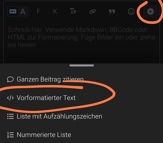

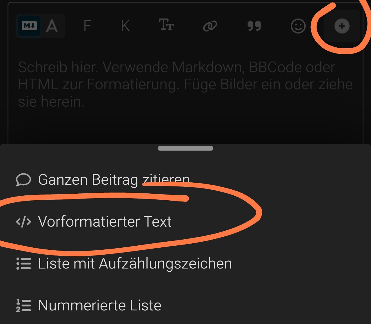

Nimm vorformatierten Text
