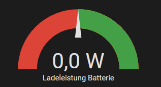

Danke für die Antwort, nur wird der errechnete Wert irgendwie nicht negativ wenn Strom aus dem Speicher genommen wird. Die Anzeige geht dann nur auf 0W.
Screenshot 2023-10-22 154008
Oder habe ich einen Syntaxfehler?
{{ (float(states('sensor.battery_charging_power'))) + ((float(states('sensor.battery_discharging_power'))) * -1) | round(0) }}
Ich hab um die discharge Entität extra noch eine Klammer gesetzt, damit der Wert in der Klammer auf jeden Fall negativ ist…
