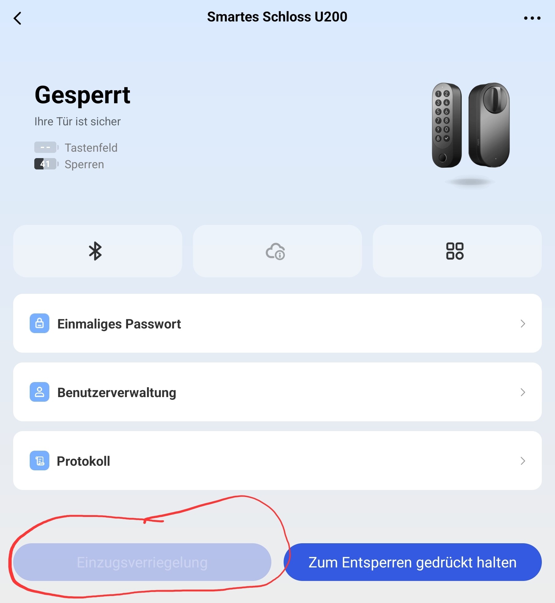

Was bei mir nach wie vor fehlt, ist dass diese drei Schritte getrennt voneinander durchgeführt werden können:
  • Schloss verriegeln
  • Schloss entriegeln
  • Falle ziehen
Ja, das geht doch jetzt. Schloss ist aufgeschlossen/ Tür ist zu.
Nun kann man über die App die Tür für Besucher öffnen.
Das möchte ich gerne ich HA auch haben.
Das war die frage.

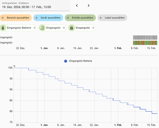

Ich benutze es jetzt seit knapp eineinhalb Monaten und kann nichts Negatives feststellen. Auch die Akkulaufzeit ist seitdem sehr konstant und stabil ohne immer wiederkehrende Schnellentladungen.
