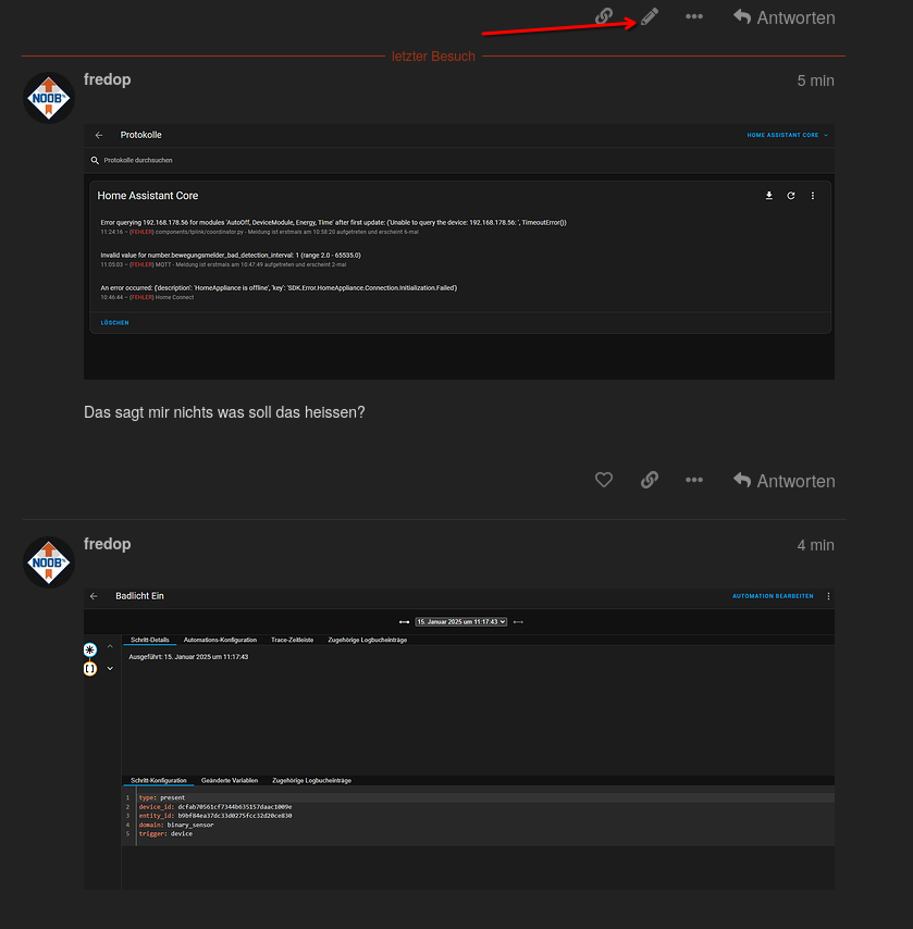

hast Du Angst auf irgendwas mal zu klicken :slight_smile:
Wenn Du auf eine Fehlermeldung klickst, kommt da noch mehr :wink:
Ich möchte Dich nur einmal kurz darauf hinweisen, das man nicht zwei Posts hintereinander macht, also nicht so
Du kannst einen Post von Dir immer über den Stift editieren, wie in meinem markiert.
Dann Logs, Meldungen, sind Texte, diese sollte man auch als Texte hier in Code-Tags </> posten, denn dann kann man daraus zitieren, und muss das nicht Abschreiben :wink:
Sieht dann so aus,
Test Text
Was verbirgt sich hinter der IP?
Hier wird ein falsches Value 1 übermittelt, es wird aber 2.0 - 65k.0 erwartet
Was Home Appliance, keine Ahnung.
Das sieht ja auch seltsam aus, zeig doch mal die Automation, am besten als yaml
