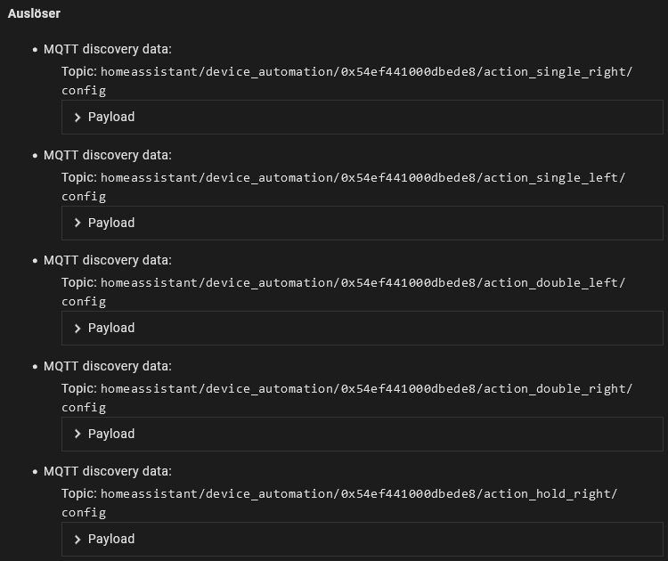

Jetzt habe ich festgestellt das dem Gerät wenn man es z.B. in einer Automation einsetzt nur 5 dieser 12 Funktionen (Auslöser) zur Verfügung stehen. Die anderen fehlen schlicht.
Ich habe das Gerät dann nochmal gelöscht und neu angelernt. Danach war überhaupt kein Auslöser mehr vorhanden.
Hat jemand einen Tipp was ich falsch mache oder woran das liegen kann? Ich bin mit meinem Latein am Ende.

Einfach als Auslöser Entität → Zustand auswählen.
Als Entität gibst den den Aktion Sensor von Deinem Schalter an.
Und zu (to), wäre die Aktion, die Du als Auslöser verwenden willst.
Bsp:
  - trigger: state
    entity_id:
      - sensor.xyz_action
    to: single_left

danke für den Tipp.
Ich habe mal ein wenig gestöbert. Ich habe den Schalter nochmal neu angelernt und anschließend alle möglichen Tastenkombinationen einmal betätigt. Und siehe da…alle 12 Auslöser sind jetzt verfügbar.
