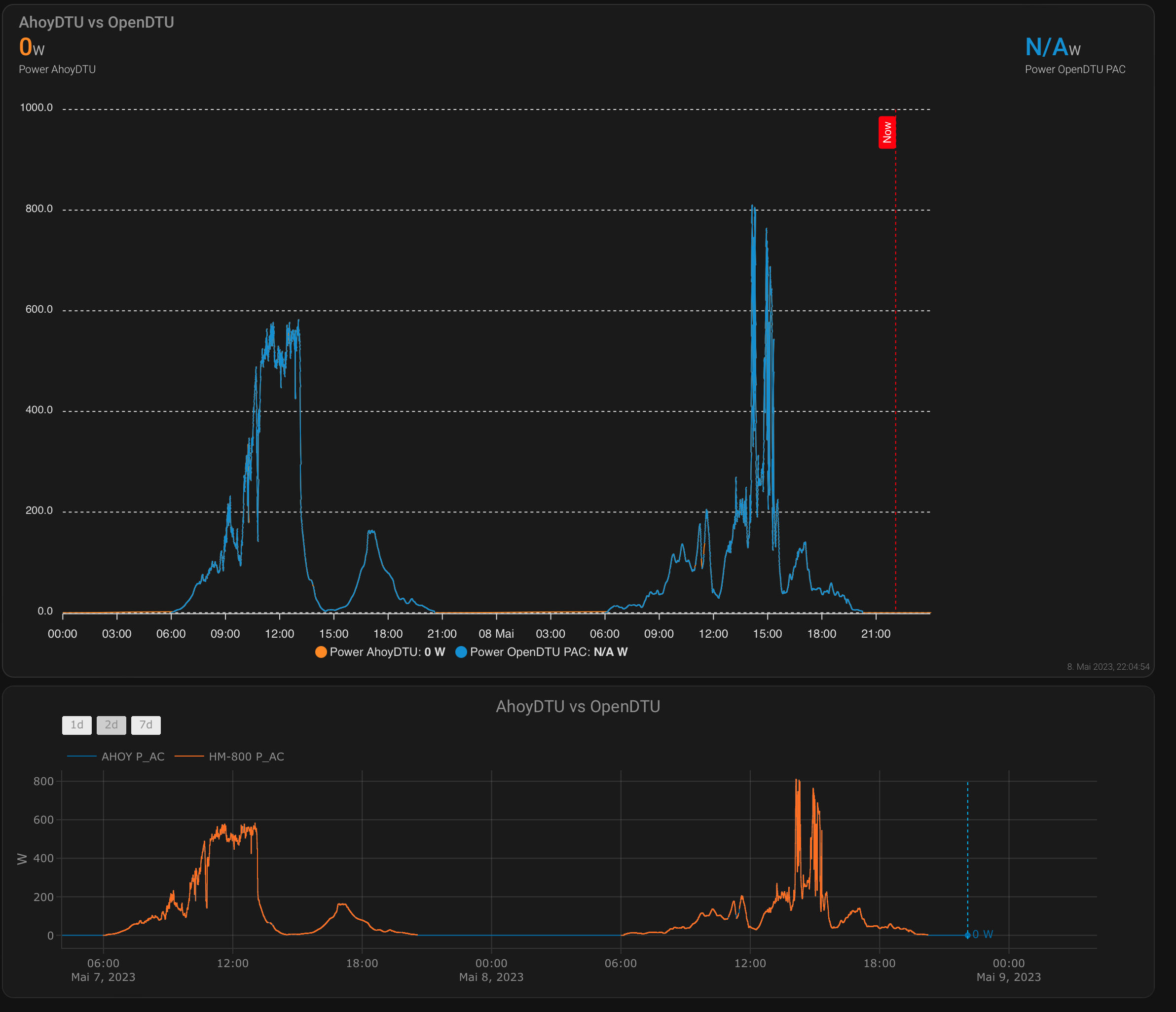

Apexcharts-card extremer Performancekiller
Ich habe letztens die HACS Frontend-Lösung ApexCharts-Card gefunden und fand diese recht ansprechend. Ich habe sie auf mehreren Dashboards im Einsatz, aber sie tötet meine Performance komplett.
Ich habe mal eine einfache Umsetzung angefügt, die dazu führt, dass mein HomeAssistant komplett einfriert. Erst nach vielen Sekunden kann ich die Dashboard wechseln.
Mein Home Assistant läuft auf einem MiniPC und HA nutzt dort auf 2CPUs gerade einmal 5-10% und trotzdem ist der Monitor eins ums andere Mal komplett blockiert. Das passiert im Browser (safari, firefox, chrome) ebenso aber noch viel schlimmer in der HA-App.
Hat jemand von Euch eine Alternative mit vergleichbaren Funktionsumfang aber nicht den Begleiterscheinungen? Die mini-graph-card kenne ich, ist mir aber zu grob und nicht so leistungsstark.

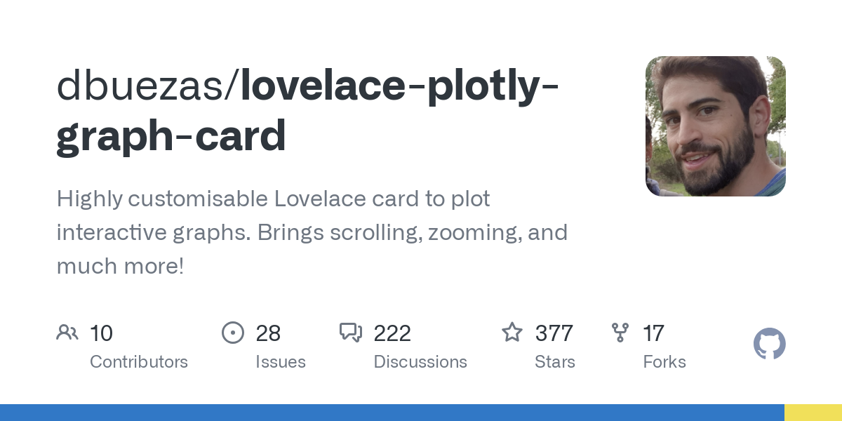

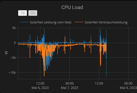

Du könntest es noch mit Plotly versuchen, habs jetzt nicht genau nahcgebaut aber so ähnlich.
Also mal 2 power entities über 48h
musst halt deine sensoren einbauen, das 3te entity ist die “now” linie. deshalb kein entityname.
type: custom:plotly-graph
entities:
  - entity: sensor.solarnet_power_grid
  - entity: sensor.solarnet_power_load
  - entity: ''
    yaxis: y9
    showlegend: false
    line:
      width: 1
      dash: dot
      color: deepskyblue
    x: $ex [Date.now(), Date.now()]
    'y':
      - 0
      - 1
hours_to_show: 48
refresh_interval: 10
time_offset: 12h
title: CPU Load
layout:
  xaxis:
    rangeselector:
      'y': 1.2
      buttons:
        - count: 1
          step: day
        - count: 2
          step: day
Das sieht mal richtig gut aus und friert bei mir auch nicht ein.

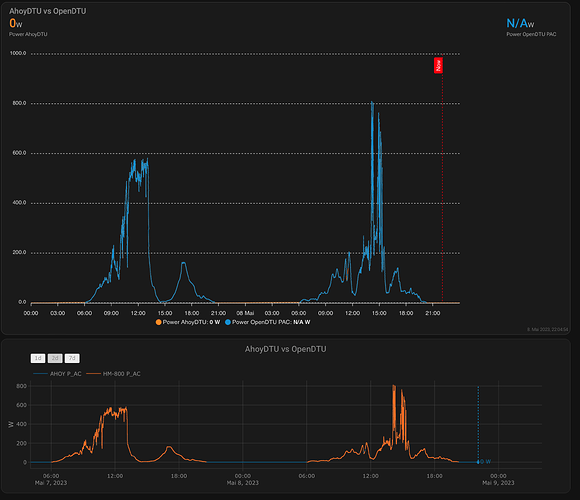

Das ist mal ein Beispiel mir den selben Entities…
Dafür hat plotly direkt eingebaut die Buttons mit den mehreren Tagen, dem zoomen etc. Der Header steht in der Mitte, die Legende aber wohl immer rechts oben.
