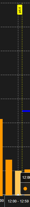

Hi zusammen,
kann mir jemand sagen wie ich das now label zeitlich auf meinen Balken im Diagramm bekomme?
Auf dem Bild ist es ca. 12:30 Uhr und das Label somit um eine gute halbe Stunde nach rechts versetzt.
keine Ahnung was du grad gemacht hast, ich hab grad mal ein NOW in eins meiner Balken Apex Charts eingefügt und es ist gerad 13:26 und genau dort ist auch die gestrichelte Linie vom NOW.
Poste mal deinen Code.
Hi, Danke für den Test.
Das ist der Code.

Was ist deine Erwartung? Das das NOW exakt auf einem Balken zu liegen kommt? Das wird nicht klappen, denn das NOW wandert ja mit der Zeit.
NOW ist IMMER exakt an der Stelle an der die aktuelle Zeit ist.
Also um 14:20 ist die strichelte Linie auf der Zeitskala exakt bei 14:20. Sprich das springt nicht in den Intervallen in denen du die Balken darstellst.
Ja, das ist soweit schon klar.
Ich glaube auch aktuell nicht mehr das das now falsch ist. es sieht so aus als währen meine balken falsch au x ausgerichtet. die gehen von der halben zur nächste halben stunde. Hab aber keine Ahnung wie ich das fixen könnte
Da ist es gerade exakt 14:39 Uhr
Habs gelöst.
Die Funktion time_delta kann die x Achse manipulieren.
Damit konnte ich die Balken des Diagramms nach rechts um 30 minuten versetzen.
Jetzt passt es:

ach so das meinst du, mach mal deinen “span” richtig.
span:
  start: day
  offset: +30m
dann brauchst du das nicht pro Entity zu machen
Jo, damit geht es auch.
Top, Danke Dir!!!
