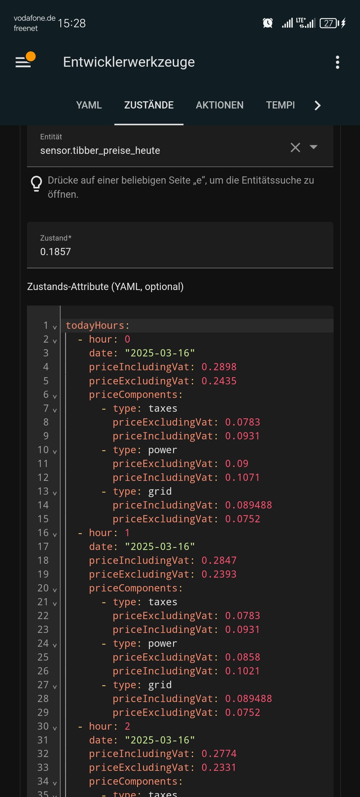

Die Rohdaten im Sensor:

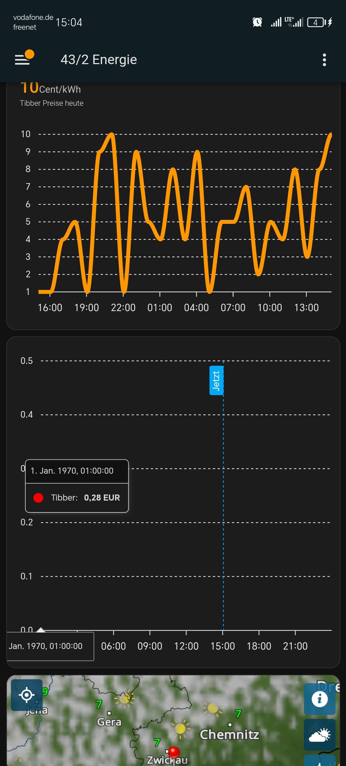

Meine Code im Apex Chart
type: custom:apexcharts-card
apex_config:
chart:
height: 400px
all_series_config:
unit: EUR
header:
title: Tibber
show: false
standard_format: false
show_states: true
colorize_states: true
graph_span: 1d
span:
start: day
offset: "+0"
now:
show: true
label: Jetzt
yaxis:
- id: kwh
min: 0
apex_config:
tickAmount: 5
- id: header
show: false
series:
- entity: sensor.tibber_preise_heute
yaxis_id: kwh
type: line
color: red
data_generator: |
return entity.attributes.todayHours.map((start,index) => {
return [new Date(start["hour"]).getTime(), entity.attributes.todayHours[index]["priceIncludingVat"]];
show:
legend_value: false
in_header: false
stroke_width: 4
float_precision: 2
extend_to: false
Nur der untere Chart.
Ich bin nur am Preisverlauf incl. Steuer interessiert.
Danke im Voraus für deine Antwort.
