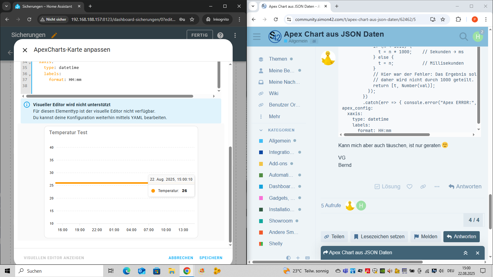

Weiter als wie so komme ich nicht, seit tagen:

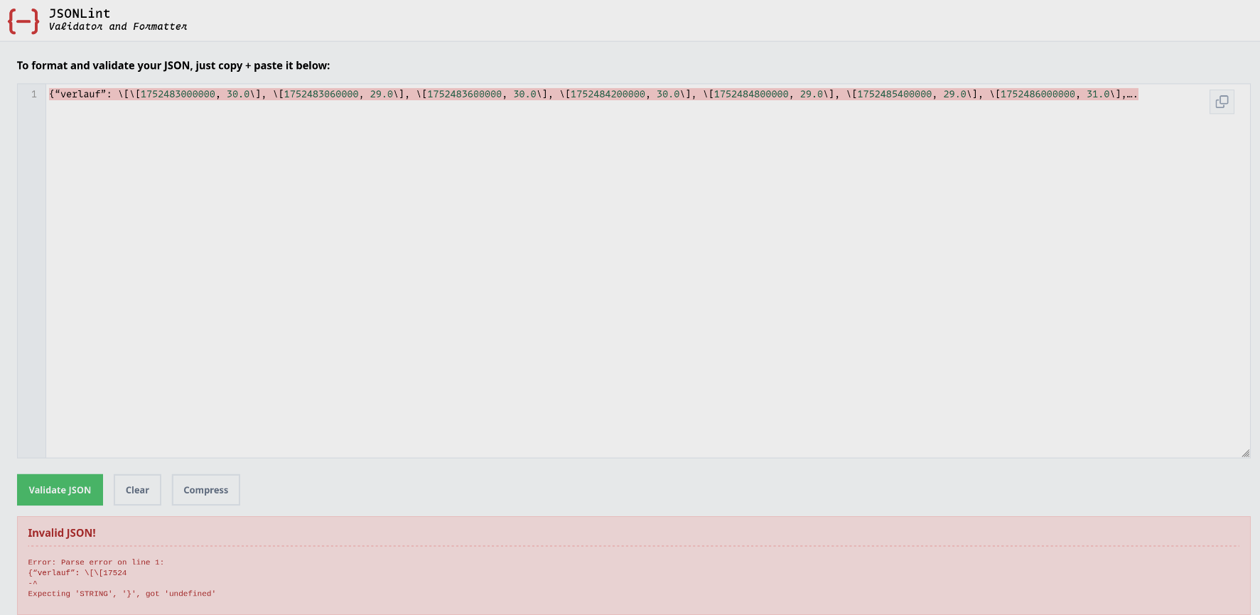

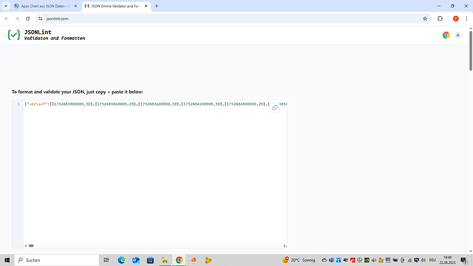

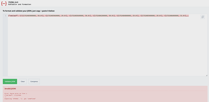

Weil Du beim Kopieren und einfügen hier, auch probleme hast, bin ich mir auch nicht sicher ob das json korrekt ist sind das grade Anführungszeichen im json also " nicht etwa weil diese wären im json falsch, kann aber auch beim Kopieren aus Windows, oder dem Browser kommen!
Du kannst die json Datei mal durch einen json linter schicken

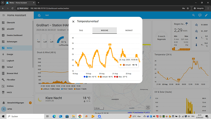

Ja möchte eben ein Dashboard gestalten, von meiner Wetterstation. Ich hole mir die Daten von der Wundergroud HACS Integration. Wenn ich auf das Temp Symbol klicke,dass habe ich soweit aufgebaut, sollen 5 Reiter erscheinen, das funktioniert ja soweit, (Tag, Woche, Monat, Jahr, Ewig). Tag fängt um 0:00 an usw. Der Chart ist rechts immer der letzte Verfügbare Wert aus den Sensor, klappt auch. Nur will ich, für die Charts, vorallem, Jahr und Ewigkeit, aus einer Json Datei ziehen, weil die Werte Systemintern auch nach einer Zeit gelöscht werden, was ich so nachgelesen habe, dadurch die JSON. :slight_smile:
Jetzt ärgere ich mich schon ein paar Tage, dass die Apex KArte nicht aus der Datei ladet… Sozusagen, dass Grundgerüst steht :slight_smile:

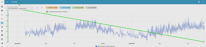

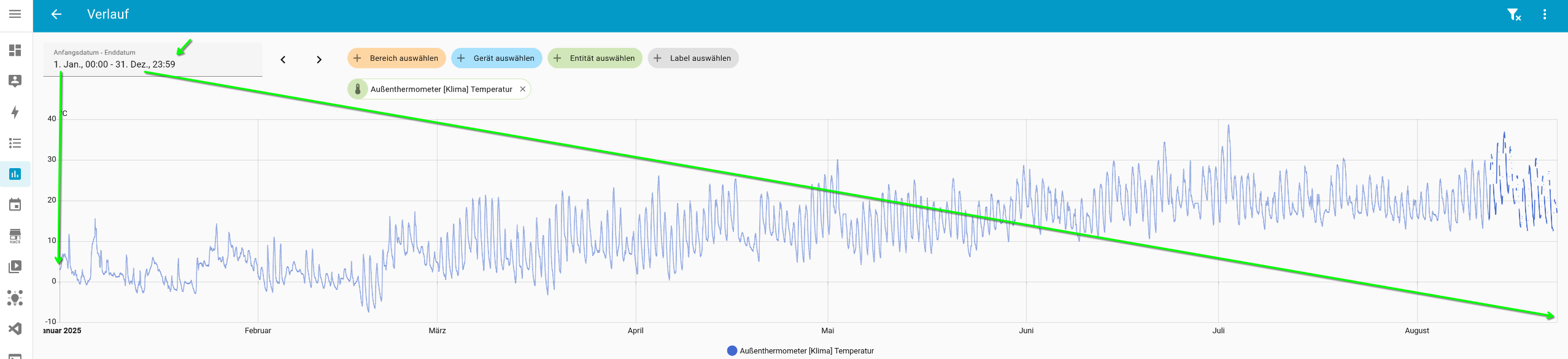

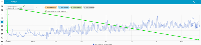

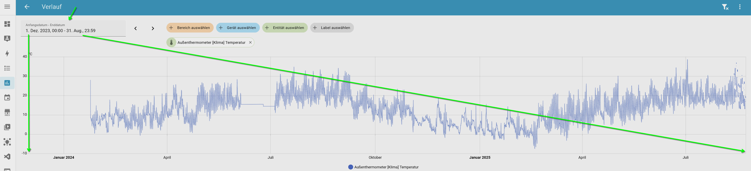

nein belehren, oder war es beleeren :thinking:, will ich nicht, hast Du andere Sensoren in HA die Temperaturen ausgeben, dann kannst Du das ja im Verlauf verfolgen.
Beispiel, dieses Jahr
Beispiel, gleucger Sensor aber von dem Zeitpunkt an wo er ins System gekommen ist
Aber wie gesagt, bin etwas müde, daher heute keine Gehirnakrobatik mehr :slight_smile:

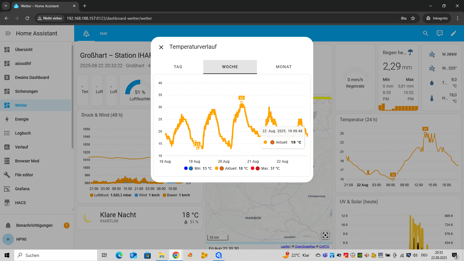

Verständlich, dass mit der integrierten habe ich mir auch angesehen. Hier ist ein Beispielfoto, wie ich es für jeden Wert haben möchte, bzw ich mir vorstelle :smiley:
