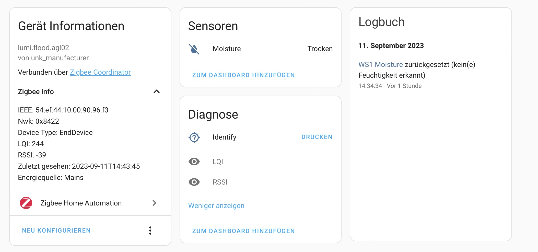

Ich habe schon “rum probiert”. Was Anfänger eben so machen. Entkoppeln - neuverbunden. Wasser ran.
Neu konfigurieren (das gibt Fehler siehe Bild)
Die Geräte Info sieht so aus:
Und ich habe auch mit Zigbee Gerät verwalten “gespielt” (Da ich im Json gesehen habe die Entity ist normal in Cluster power id0x0001 - battery_percentage id0x0021)
da kommt aber “None”
Wäre lieb wenn mir jemand helfen kann, noch könnte ich den zurückgeben. Ohne eine Wert in der Art wäre mein erster Eindruck - Sensor nutzlos, da man nicht weiss ob er noch “da” ist.

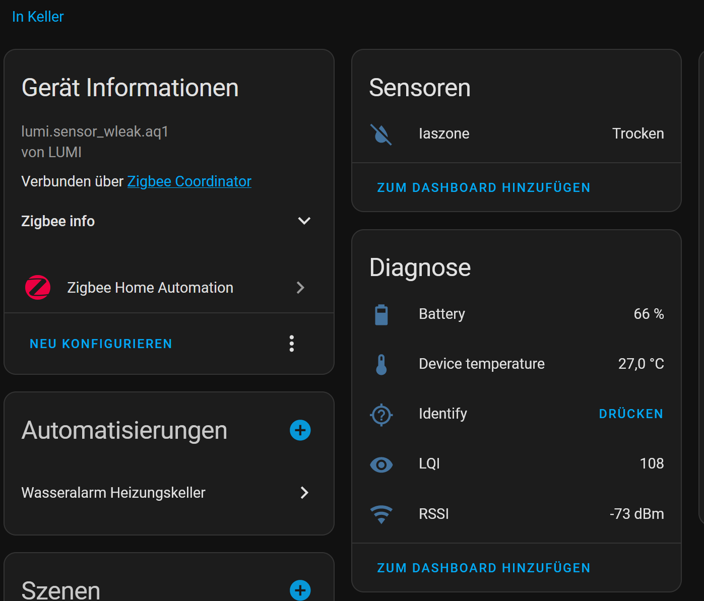

Unter ZHA habe ich für den Sensor bei mir folgende Anzeige:
Müsste also eigentlich funktionieren - viellcht das Gerät mit drücken oder befeuchten mal aufwecken

das sieht aber gut aus. So hätte ich mir das Vorgestellt. Ich habe den Sensor nun schon mehrmals entfernt, und neu hinzugefügt. Auch mal mit den Entitäten gespielt wie in diesem link: https://www.youtube.com/watch?v=5Y5kGnZN4CQ
Aber Battery (oder gar Temp) kommen nie.
Ich vermute es gibt verschiedene Versionen des Sensors. Meiner ist ganz neu und eventuell (noch) nicht unterstützt. Ist leider deutlich komplizierter als ich mir das vorgestellt habe mit den Zigbee Sensoren.

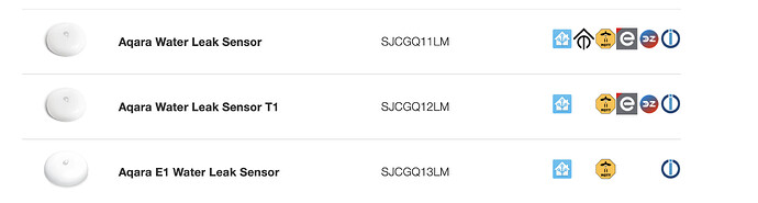

Dieser hier (denke ich) Aqara Water Leak Sensor T1 SJCGQ12LM Zigbee compatibility
Gekauft bei Alza.de https://www.alza.de/aqara-water-leak-sensor-t1-d7852553.htm
Laut blakadder gibt es diese drei aber alle supported:

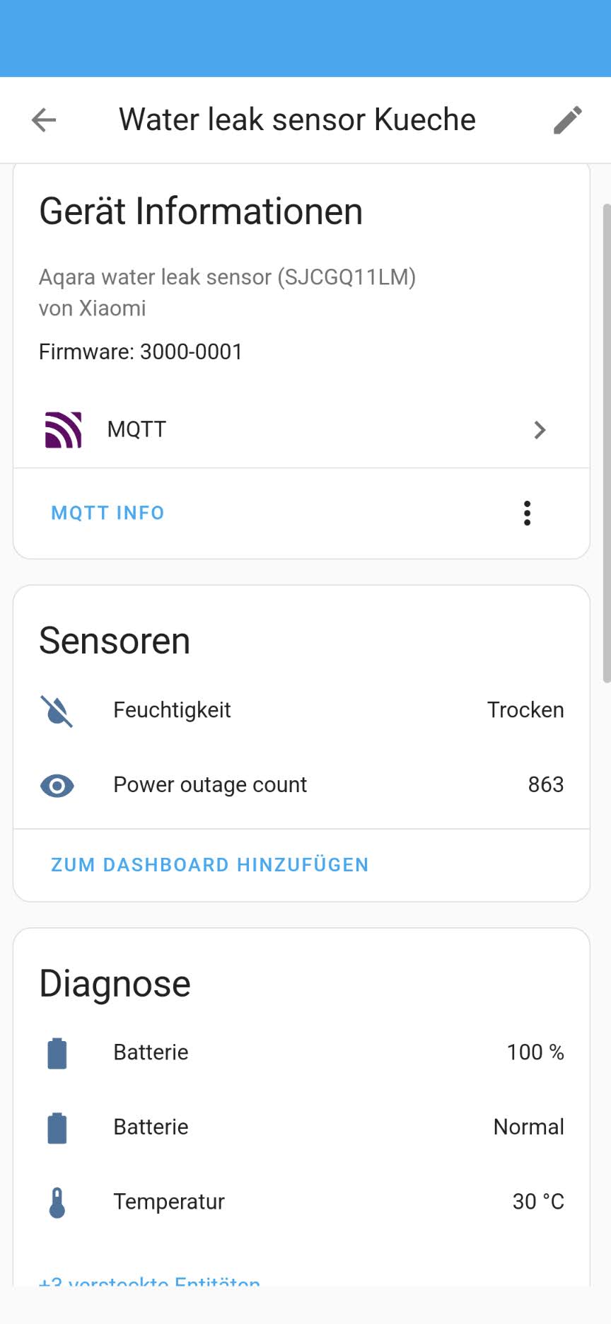

Meiner lumi.flood.agl02 hat nur “Battery warning” der SJCGQ11LM lumi.sensor_wleak.aq1 von @klaus123 scheint mehr zu können.

    "ieee": "**REDACTED**",
    "nwk": 64587,
    "manufacturer": "LUMI",
    "model": "lumi.sensor_wleak.aq1",
    "name": "LUMI lumi.sensor_wleak.aq1",
    "quirk_applied": true,
    "quirk_class": "zhaquirks.xiaomi.aqara.wleak_aq1.LeakAQ1",
    "manufacturer_code": 4151,
    "power_source": "Battery or Unknown",
    "lqi": 112,
    "rssi": -72,
    "last_seen": "2023-09-12T17:53:46",
    "available": true,
    "device_type": "EndDevice",
    "signature": {
      "node_descriptor": "NodeDescriptor(logical_type=<LogicalType.EndDevice: 2>, complex_descriptor_available=0, user_descriptor_available=0, reserved=0, aps_flags=0, frequency_band=<FrequencyBand.Freq2400MHz: 8>, mac_capability_flags=<MACCapabilityFlags.AllocateAddress: 128>, manufacturer_code=4151, maximum_buffer_size=127, maximum_incoming_transfer_size=100, server_mask=0, maximum_outgoing_transfer_size=100, descriptor_capability_field=<DescriptorCapability.NONE: 0>, *allocate_address=True, *is_alternate_pan_coordinator=False, *is_coordinator=False, *is_end_device=True, *is_full_function_device=False, *is_mains_powered=False, *is_receiver_on_when_idle=False, *is_router=False, *is_security_capable=False)",
      "endpoints": {
        "1": {
          "profile_id": "0x0104",
          "device_type": "0x0402",
          "input_clusters": [
            "0x0000",
            "0x0001",
            "0x0002",
            "0x0003",
            "0x0500"
          "output_clusters": [
            "0x0019"
    "active_coordinator": false,
    "entities": [
        "entity_id": "binary_sensor.lumi_lumi_sensor_wleak_aq1_iaszone",
        "entity_id": "button.lumi_lumi_sensor_wleak_aq1_identify",
        "entity_id": "sensor.lumi_lumi_sensor_wleak_aq1_battery",
        "entity_id": "sensor.lumi_lumi_sensor_wleak_aq1_device_temperature",
        "entity_id": "sensor.lumi_lumi_sensor_wleak_aq1_rssi",
        "entity_id": "sensor.lumi_lumi_sensor_wleak_aq1_lqi",
    "neighbors": [],
    "routes": [],
    "endpoint_names": [
        "name": "IAS_ZONE"
    "user_given_name": "Wasseralarm 2",
    "device_reg_id": "e4725b100044f554f7b6421f77b64fc7",
    "area_id": "keller",
    "cluster_details": {
      "1": {
        "device_type": {
          "name": "IAS_ZONE",
          "id": 1026
        "profile_id": 260,
        "in_clusters": {
          "0x0000": {
            "endpoint_attribute": "basic",
            "attributes": {
              "0x0001": {
                "attribute_name": "app_version",
                "value": 6
              "0x0004": {
                "attribute_name": "manufacturer",
                "value": "LUMI"
              "0x0005": {
                "attribute_name": "model",
                "value": "lumi.sensor_wleak.aq1"
            "unsupported_attributes": {}
          "0x0003": {
            "endpoint_attribute": "identify",
            "attributes": {},
          "0x0001": {
            "endpoint_attribute": "power",
            "attributes": {
              "0x0021": {
                "attribute_name": "battery_percentage_remaining",
                "value": 132
              "0x0033": {
                "attribute_name": "battery_quantity",
                "value": 1
              "0x0031": {
                "attribute_name": "battery_size",
                "value": 10
              "0x0020": {
                "attribute_name": "battery_voltage",
                "value": 30.1
          "0x0002": {
            "endpoint_attribute": "device_temperature",
            "attributes": {
              "0x0000": {
                "attribute_name": "current_temperature",
                "value": 2700
          "0x0500": {
            "endpoint_attribute": "ias_zone",
            "attributes": {
              "0x0002": {
                "attribute_name": "zone_status",
                "value": 0
              "0x0001": {
                "attribute_name": "zone_type",
                "value": 42
        "out_clusters": {
          "0x0019": {
            "endpoint_attribute": "ota",
            "attributes": {},

Ich habe den mit hinten …11LM aber in z2m.
Aber auch der machte anfangs große Probleme. Beim Pairing musste ich permanent die Taste kurz drücken, wieder und wieder bis das Pairing abgeschlossen war. Ansonsten legte er sich sofort wieder schlafen. Das Verhalten kenne ich aber auch von den Aqara Button und dem Magic Cube T1 pro. Auch diese mussten während des Pairing immer wieder aufgeweckt werden. Der Batteriestatus wurde bei allen aber erst nach 24-48 Stunden angezeigt.
Verlasse dich aber nicht zu sehr auf den Batteriestatus, meine Button zeigen nach 8 Monaten immer noch 100% obwohl sie täglich benutzt werden.
Moin zusammen - kurzes Update zum aktuellen Stand. Für die beiden Sensoren:
  • Aqara Water Leak Sensor SJCGQ11LM lumi.sensor_wleak.aq1
  • Aqara E1 Water Leak Sensor SJCGQ13LM lumi.flood.acn001
gibt es ZHA device handler (sogenannte “quirks”) die sie kompatibel machen.
(source hier zha-device-handlers/zhaquirks/xiaomi/aqara at dev · zigpy/zha-device-handlers · GitHub)
für den Sensor den ich habe (bzw hatte):
  • Aqara Water Leak Sensor T1 SJCGQ12LM lumi.flood.agl02
gibt es diesen ZHA device handler z.Z. nicht. → er ist damit (trotz blakadder Auskunft) noch NICHT komplett ZHA kompatibel. Ich habe versucht einen custom quirk zu schreiben und den python code anzupassen, war aber nicht ganz erfolgreich. Letztendlich “glaubt” ZHA der Sensor hat “Energiequelle: Mains”, und zeigt vermutlich deswegen keine Batterie Entitäten (Ich habe mal ein “Device Support Request” gestellt)
Den lumi.flood.agl02 habe ich zurückgeschickt und den lumi.sensor_wleak.aq1 hier bestellt: Amazon.de
und nun klappt alles:

also das Pairing war eigentlich einfach. Drücken bis er blau blinkt. (oben ungefähr am Tröpfen-Zeichen) .
Vorher in der ZHA Integration “Gerät hinzufügen” auswählen.
