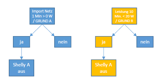

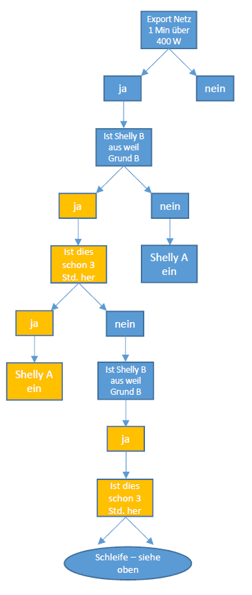

Ich habe versucht das in Diagrammen abzubilden. Ich hoffe das macht es noch verständlicher.
2023-09-18_09h45_28
LG Tidus
