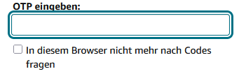

Achja vergessen solltest du einen OTP Aktiv haben musst du auch hier otp In diesem Browser… Aktivieren.

-OTP keine nachfrage mehr nach dem anmelden
-Angemeldet bleiben ist an
-Passwort nach einrichtung nicht ändern
