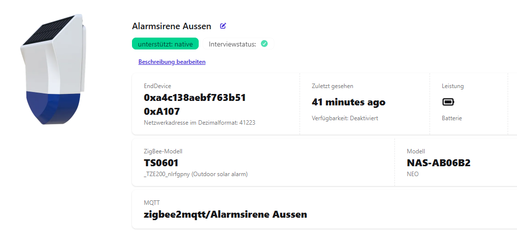

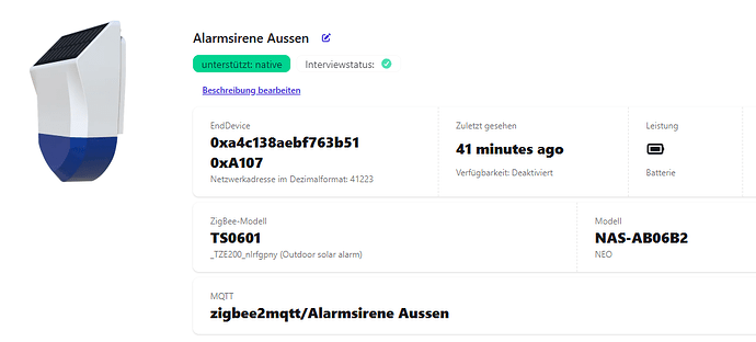

Ich habe die hier im Einsatz. Die hängt bei mir auf der Terasse. Und die hörst du du definitv im ganzen Haus und im halben Dorf, die macht einen Riesenlärm mit ganz “dreckigen” Tönen. Die Dauer des Alarmtons kannst du einstellen.Gibt es mit Zigbee und W-Lan.
