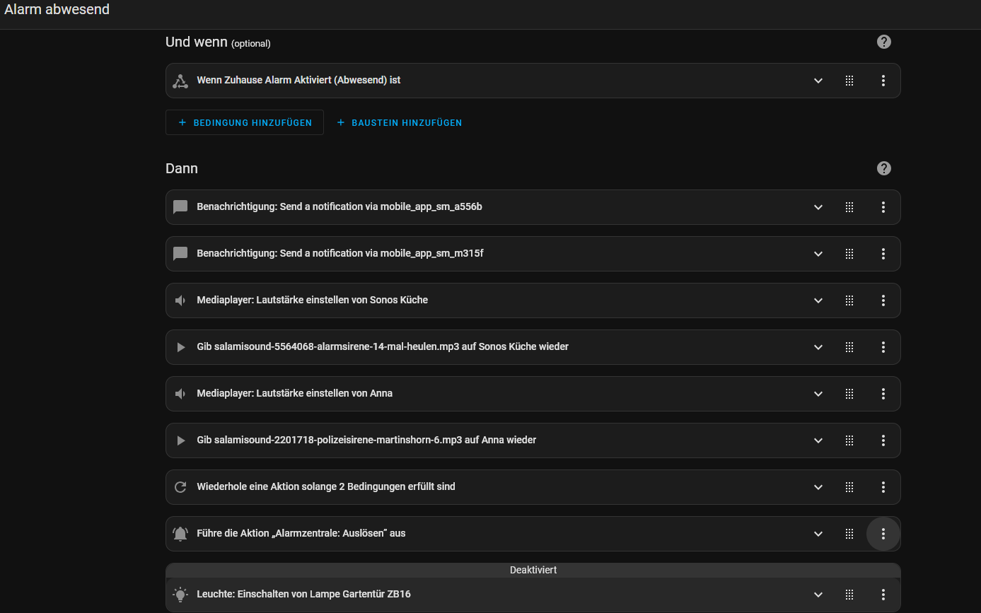

Hallo!
Habe mir nach dem Video auch eine Alarmanlage eingerichtet mit Hilfe von Philips-Bewegungsmeldern und einer Aqara-Innenkamera als Sensoren (wie beschrieben als Helfer zusammengefasst) und zwei Sonos-Speakern, welche dann unterschiedliche Sirentöne abspielen.
Nach langem herumprobieren habe ich es dann auch geschafft, dass die Sirentöne nicht nur einmal durchlaufen, sondern wiederholt werden, solange der Alarm nicht deaktiviert ist.

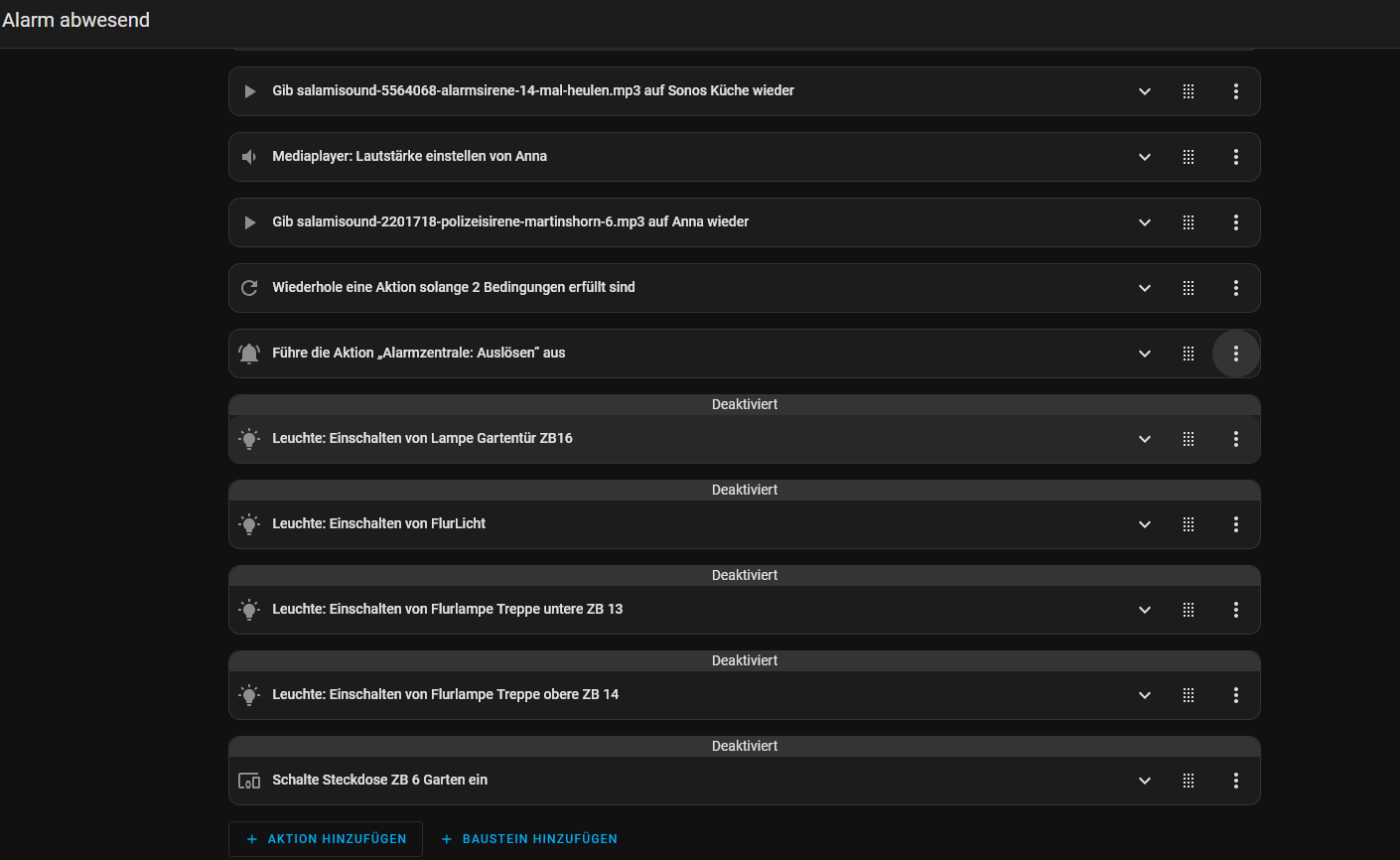

Mir fehlt da leider einiges an Grundverständnis in dem Ablaufplan:
so verstehe ich nicht so ganz die Auswirkungen der Position der einzelnen Aktionen im Ablaufplan.
Beispielsweise hat das Abspielen des Sirenenalarms über die Sonos-Speaker erst geklappt, nachdem ich die Aktion “Alarmzentrale auslösen” hinter/unter die Medienwiedergabe gerückt habe. Verstehe nicht, warum das so ist. Sollte doch eigentlich egal sein, oder?
Ausserdem soll der Alarm das Einschalten und die Helligkeit verschiedener Lampen im und um das Haus herum triggern, was auch funktioniert:
Die Lampen im Haus und im Garten werden auf maximale Helligkeit und kaltweißes Licht eingestellt und angeschaltet.
Nun möchte ich aber, dass nach Deaktivieren des Alarms alle Lautsprecher wieder auf normale Lautstäreke gedrosselt werden und die Lampen wieder auf “normale” Helligkeitswerte zurückgestellt und ausgeschaltet werden, damit ich das nicht jedesmal nach dem Alarm händisch, einzeln erledigen muss.
Kann mir jemand erklären, wie und was ich da an welcher Position etc. einfügen müsste? Oder muss ich dafür eine neue Automation erstellen?
Habe jetzt tagelang rumprobiert, damit dass mit den Sirenensounds klappt?
Bin leider HA-Neuling. :anguished:
Poste mal den bisherigen Ablaufplan (zum Testen habe ich vorübergehend die Lampenfunktion deaktiviert, da ich die sonst alle einzeln wieder ausschalten und einstellen muss):
