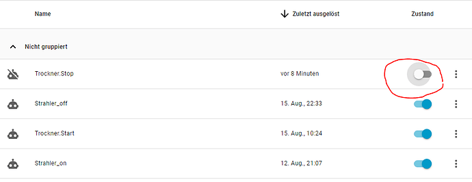

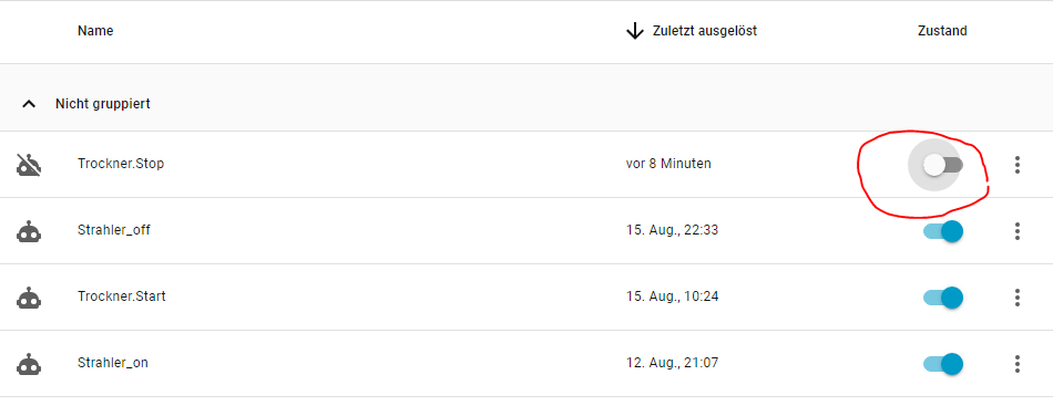

wie könnte ich denn diese laufende Automation abbrechen?
hab das auf’s Handy meiner Frau geschickt und die ist jetzt weg zum Einkaufen :frowning:
Homeassistant neu starten, das unterbricht alle laufenden Automationen
oder ohne Neustart hier ….???

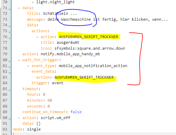

ok, mit dem Trockner läuft das jetzt, was muß ich in der Automation anpassen, damit es analog mit der Waschmaschine funktioniert, nur den Message-Text und das script am Ende oder sonst noch etwas? Hab nur den Teil vom Trockner kopiert und dann steht da dies noch drin…
nö, so läuft das noch nicht, wenn ich jetzt die Waschmaschine trigger kommt das mit dem Trocker aufs Handy …
EDIT2:
das hinter AUSFUEHREN_SKRIPT_
muss jeweils umbenannt werden.

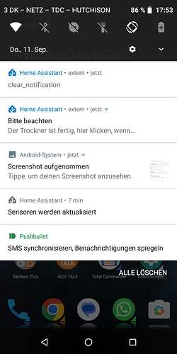

und am Handy kommt dies an:
es wird also eine Nachricht mit dem Text “clear_notification” verschickt

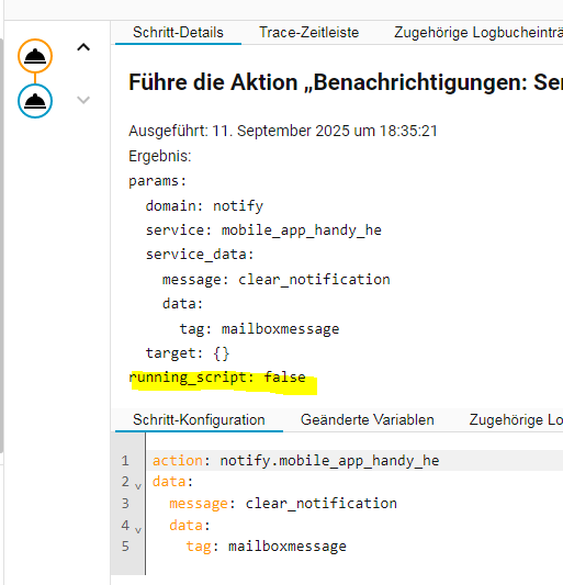

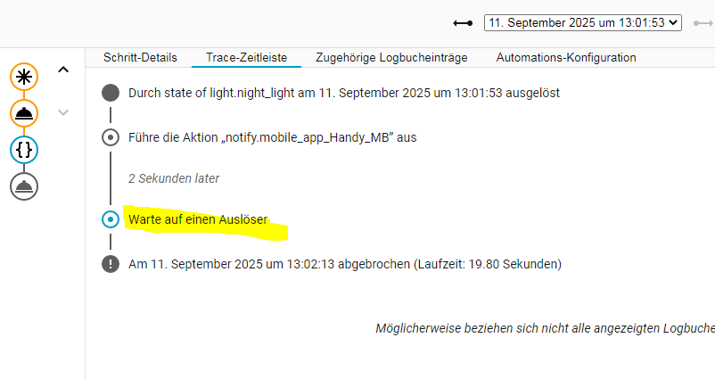

aber der Schritt wird nicht ausgeführt. Trace sieht so aus:
Der Tag ist vermutlich falsch?
Du musst den Tag natürlich auch bei der vorher gesendeten Nachricht anfügen. Sonst weiß Homeassistent ja nicht was es löschen soll

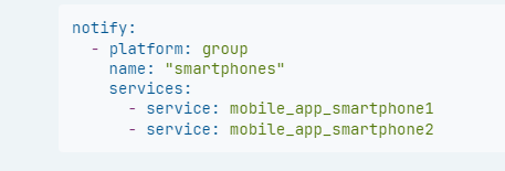

danke, das hat funktioniert, bleibt nur als letzte noch, das ganze nicht an ein Handy sondern an eine Gruppe von 3 Handys zu schicken, wie lege ich denn da eine Gruppe an? Ist das ein Helfer?
Auch das hat @der_Micro schon geschrieben
Das geht mit dem notify Abschnitt in der configuration.yaml
achso, ich dachte man kann eine Gruppe in der GUI unter Helfer erstellen, aber dann geht es wohl nur in der config.yaml

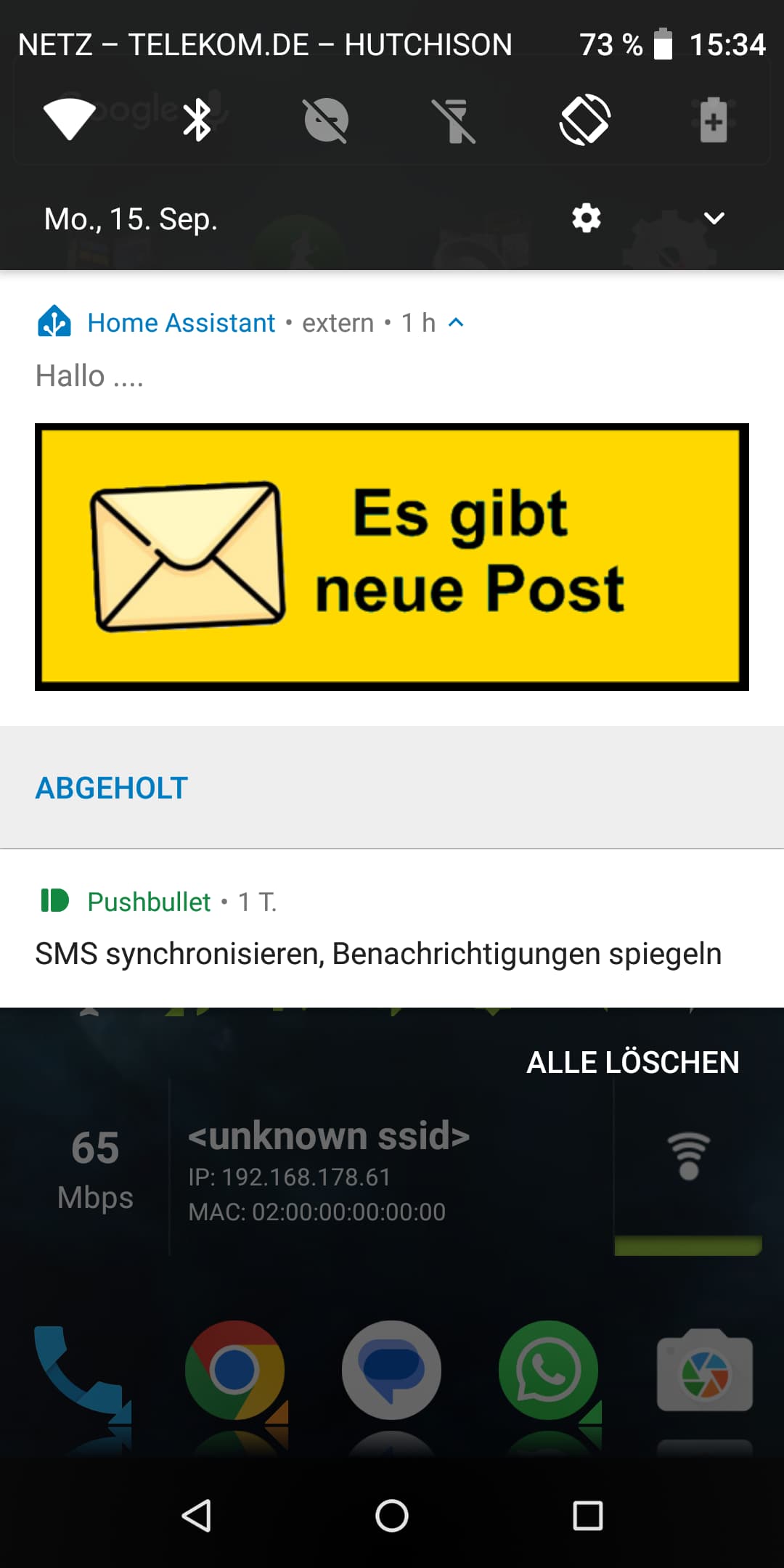

da wird aber kein Bild in der Nachricht angezeigt…
oder muß ich da die absolute URL nehmen, da das Handy ja meist ausser Haus ist …
Ganz ehrlich , ich bekomme es auch gerade nicht hin . weder local noch per url wird mir ein bild angezeigt, und ich finde auch nichts in der Dokumentation woran es liegen könnte. Eventuell kann da jemand anders helfen .
es funktioniert, aber da das Handy sich dann ja meist nicht im eigenen WLAN befindet muß man die absolute URL des Bildes verwenden …

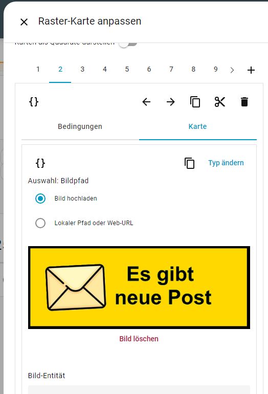

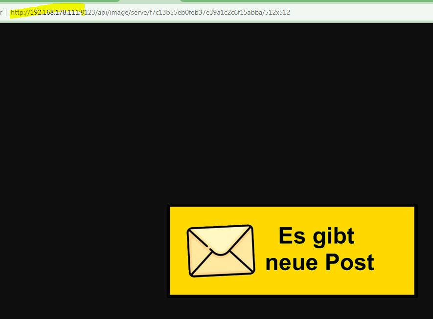

ok, here we go - Voraussetzungen:
  1. der Router muß exponiert werden, wenn man eine FritzBox hat zb per myFritz ansonsten zB kostenlos per selfhost.eu
  2. Ich nenne das im Folgenden mal meneDomain.de
  3. Für HA muß der externe Zugriff freigeschaltet sein sowie Portfreigabe für Port 8123
  4. auf dem dashboard eine neue Karte erstellen (Bild), die Grafik hochladen …
  5. während man sich noch im Bearbeiten-Modus befindet Rechtsklick auf die hochgeladene Grafik und “im neuen Tab öffnen”
  6. die komplette URL in die Zwischenablage nehmen
neue Automation sieht dann zB so aus (hier ohne trigger nur das, was ausgeführt werden soll)
  - data:
      title: ""
      message: Hallo ....
        image: >-
          http://meineDomain.de:8123/api/image/serve/f7c13b55eb0feb37e39a1c2c6f15abba/512x512
        tag: mailboxmessage
          - action: AUSFUEHREN_SKRIPT_LETTER
            title: abgeholt
            icon: sfsymbols:square.and.arrow.down
    action: notify.mobile_app_DeinHandy
  - wait_for_trigger:
      - event_type: mobile_app_notification_action
        event_data:
        trigger: event
    timeout:
      hours: 0
      minutes: 60
      seconds: 0
    continue_on_timeout: false
  - data: {}
    action: script.post_off (was soll passieren, wenn man draufklickt)
wie man sieht wurde in der URL zum Bild die lokale IP 192.168.xxx.xxx durch die eigene Domain ersetzt, Dann noch bei “notify.mobile_app_DeinHandy” natürlich “DeinHandy” durch Deine Handy-Entität ersetzen….
