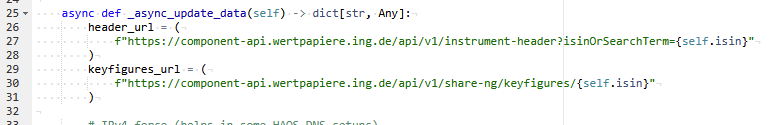

Hast du die Zeile 1:1 ersetzt? Evtl stimmt eine Einrückung nicht.
Bei mir hat es ohne Probleme funktioniert.
das f steht genau über dem f von zeile 30
Komisch.
Ich sehe jetzt auch keinen Fehler. Den Code habe ich allerdings über das VS Code Plugin in HA geändert. Vielleicht wird da was anders gesichert oder so…
Was steht denn im Protokoll?
ich habe die Datei gefunden, editiert und neu gestartet, immer noch der gleiche Fehler.
Wenn ich den Link direkt aufrufe, erhalte ich auch den Fehler 404:

es lag an der ISIN, es funktioniert wieder!
Das Intervall habe ich auch einstellen können! :star_struck:
Was hast du denn an der ISIN geändert/angepasst o.ä. ? Funktioniert bei mir immer noch nicht
ich hatte gestern alle Einträge gelöscht und testweise eine ISIN neu angelegt, da ich nicht von einem allgemeinen Problem ausgegangen bin. Diese steht wohl nicht mehr zur Verfügung. Alle anderen ISINs habe ich heute wieder hinterlegt und eine weitere geht auch nicht, alle anderen funktionieren. Versuch mal XC0009677409 könnte derzeit interessant sein…. :wink:
