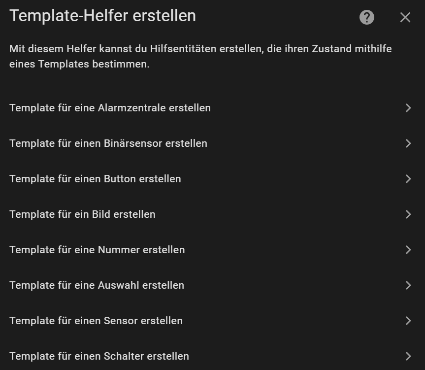

Ist es möglich, die Codeschnipsel aus der Avanza Integration auch in einen Template Helfer über die GUI zu integrieren? Wenn ja, welche Variante müsste ich hier auswählen?
Habe meine alten/vorherigen Template Sensoren nun in die Helfer übertragen. Dadurch konnte ich den Code Schnipsel von Avanza in meine configuration.yaml kopieren und sehe nun meine Aktien im Dashboard.
PS: Ich schätze, da hatte ich vorher einen Fehler in der Formatierung.

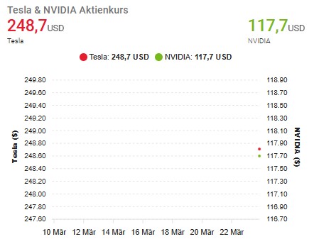

Hier die Apex-card:
type: custom:apexcharts-card
graph_span: 14d
header:
  show: true
  title: Tesla & NVIDIA Aktienkurs
  show_states: true
  colorize_states: true
chart_type: line
apex_config:
  chart:
    height: 300
    zoom:
      enabled: true
  stroke:
    curve: smooth
    width: 2
  tooltip:
    shared: true
  markers:
  legend:
    position: top
  yaxis:
    - show: true
      seriesName: Tesla
      title:
        text: Tesla ($)
      opposite: false
    - show: true
      seriesName: NVIDIA
      title:
        text: NVIDIA ($)
      opposite: true
series:
  - entity: sensor.yahoofinance_tsla
    color: "#E82127"
    show:
      in_header: true
  - entity: sensor.yahoofinance_nvda
    color: "#76B900"
    show:
      in_header: true
Apex-card

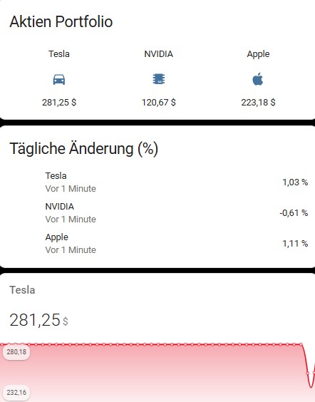

Habe es nun mit Avanza umgesetzt:
sensors.yaml
# REST Sensoren für Aktienkurse von Avanza.se
- platform: rest
  resource: https://www.avanza.se/_api/market-guide/stock/238449
  method: GET
  value_template: "{{ value_json.quote.last if value_json is defined and 'quote' in value_json and 'last' in value_json.quote else 'unavailable' }}"
  headers:
    User-Agent: "Mozilla/5.0 (Windows NT 10.0; Win64; x64) AppleWebKit/537.36 (KHTML, like Gecko) Chrome/58.0.3029.110 Safari/537.36"
  scan_interval: 300
  force_update: true
  device_class: "monetary"

vertikaler stack Karte:
type: vertical-stack
cards:
  - show_name: true
    show_icon: true
    show_state: true
    type: glance
    title: Aktien Portfolio
    columns: 3
    entities:
      - entity: sensor.formatted_aktie_tesla
        icon: mdi:car
        tap_action:
          action: more-info
      - entity: sensor.formatted_aktie_nvidia
        icon: mdi:chip
        tap_action:
          action: more-info
      - entity: sensor.formatted_aktie_apple
        icon: mdi:apple
        tap_action:
          action: more-info
    state_color: true

                  mdi:arrow-up-bold
                {% elif states('sensor.nvidia_change_percent') | float(0) < 0 %}
                  mdi:arrow-down-bold
                {% else %}
                  mdi:minus
                {% endif %}
              icon_color: |
                {% if states('sensor.nvidia_change_percent') | float(0) > 0 %}
                  forestgreen
                  firebrick
                {% else %}
                  gray
                {% endif %}
            - entity: sensor.apple_change_percent
              secondary_info: last-changed
              icon: |
                {% if states('sensor.apple_change_percent') | float(0) > 0 %}
                  mdi:arrow-up-bold
                {% elif states('apple_change_percent') | float(0) < 0 %}
                  mdi:arrow-down-bold
                {% else %}
                  mdi:minus
                {% endif %}
              icon_color: |
                  forestgreen
                {% elif states('sensor.apple_change_percent') | float(0) < 0 %}
                  firebrick
                {% else %}
                  gray
                {% endif %}
  - type: custom:mini-graph-card
    icon: mdi:tesla
    entities:
        color: "#e82127"
    hours_to_show: 24
    points_per_hour: 2
    line_width: 2
    font_size: 80
    animate: true
    hour24: true
    show:
      labels: true
      points: true
      fill: fade
    color_thresholds:
      - value: 0
        color: "#e82127"
    icon: mdi:chip
    entities:
        color: "#76b900"
    hours_to_show: 24
    points_per_hour: 2
    line_width: 2
    font_size: 80
    animate: true
    hour24: true
    show:
      labels: true
      points: true
      fill: fade
    color_thresholds:
      - value: 0
        color: "#76b900"
    icon: mdi:apple
    entities:
        color: "#A2AAAD"
    hours_to_show: 24
    points_per_hour: 2
    line_width: 2
    font_size: 80
    animate: true
    hour24: true
    show:
      labels: true
      points: true
      fill: fade
    color_thresholds:
      - value: 0
        color: "#A2AAAD"
  - type: history-graph
    title: Apple
    hours_to_show: 24
    entities:
