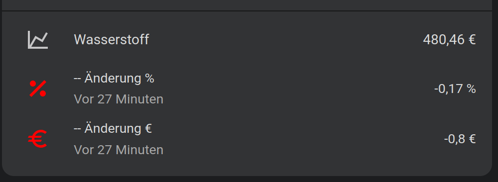

Ich habe eine Home-Assistant-Integration veröffentlicht, um Aktien & ETFs per ISIN über die ING API auszulesen.
Features:
  • Kurs, Änderung (% / absolut), Zeitstempel
  • keyfigures dynamisch (nur wenn verfügbar)
  • Scan- Intervall pro ISIN nachträglich änderbar (Options-Flow)
  • ApexCharts tauglich
  • HACS ready
Die Integration ist inspiriert von der ING Stocks Integration von RalfEs73. Ich fand es aber umständlich die Sensoren in der Homeassitant configuration.yaml anzulegen, von daher eine eigene Integration. (Options-Flow, stabileres API-Handling, dynamische Sensoren).
:link: GitHub:
Feedback & Tests sind willkommen, thanks!

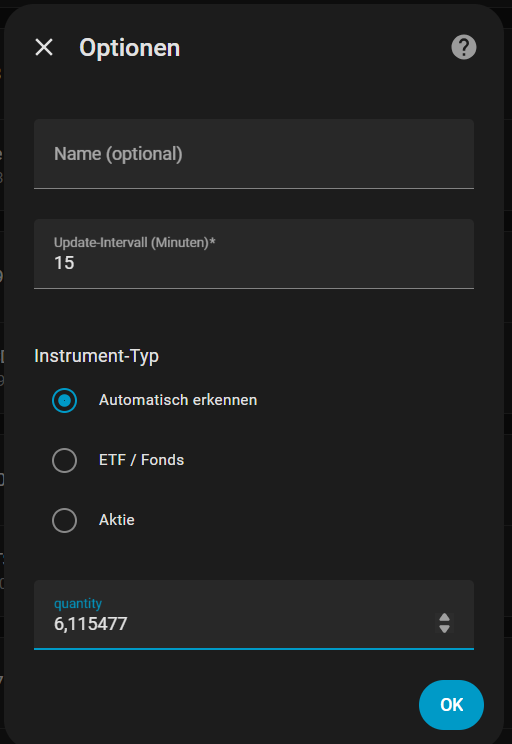

ING Stocks Plus – neues Update verfügbar
Neue Version meiner Home-Assistant-Integration ING Stocks Plus ist online.
Neu u. a.: Instrument-Typ (Auto/ETF/Aktie), bessere Icons, optimierte Optionen.
Tester & Feedback willkommen :+1:

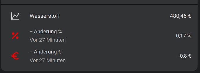

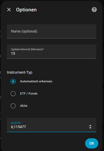

ich habe einen Vorschlag (überhaupt so möglich?) zur Intergration. Ist es möglich innerhalb dieser Integration eine Erweiterung einzubringen, die auf Eingabe einer Stückzahl, den Gesamtwert der Position berechnent? Könnte ich wohl auch irgendwie anders lösen (Helfer o.ä.), wäre aber super wenn das innerhalb der Intergration gehen könnte. Z.B.
Und jetzt einen Eintrag links Zahleingabe z.B. 10 und dann wird links 4804,60 €.
Keine Ahnung, ob das ginge, wäre aber cool. Dann könnte ich mit einem Summenhelfer mein Depot komplet anzeigen.

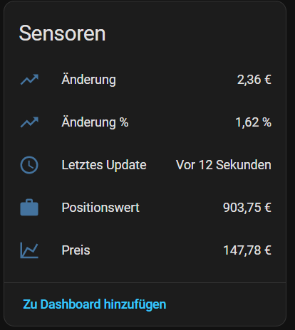

ungefähr so?
genau ! So wäre das schonmal sehr einfach und benötgt, vor allem, keine weiteren “Verrenkungen”.
Hajot
Danke für die Idee!
Die Funktion wurde in v1.2.0 umgesetzt.
Ein kleiner Stabilitäts-Fix dazu ist in v1.2.1 enthalten.
https://github.com/Sundancer78/hacs_ingstocksplus
Perfekt. Vielen Dank.

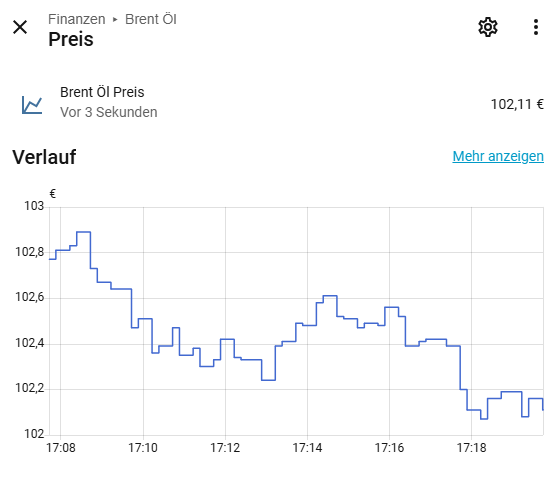

nettes Tool, gefunden und direkt mal eingerichtet.
Ich hab aber mal ne Frage zur Aktualisierung. Eigentlich sollte die doch alle 15 Minuten sein, wenn dies so eingestellt ist, oder?
Beim Ölpreis bekomme ich viel häufiger neue Daten…
@Sun_Dancer78 bei mir läuft das grundsätzlich auch sehr gut. Vielen Dank für die Arbeit. Aber egal was ich beim Update-Intervall einstelle, aktualisiert er den Aktienkurs alle paar Sekunden. Ich hab 300 Sekunden eingestellt (also 5 Minuten), aber trotzdem wird der Kurs nach spätestens 30 Sekunden aktualisiert. Was mach ich falsch?
der Timer sollte eigentlich in Minuten sein. Wenn man den Wert ändert, ist der Abfragehäufigkeit unverändert. So ein Intervall alle 10-20 Sekunden ist nicht sinnvoll. Schade
