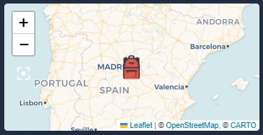

Ich bekomm dann aber quasi nur angeigt, das es nicht Zuhause ist oder?
Ich kann aber nicht wie beim Handy zb mit der Companion App sehen, ich sag jetzt mal das Gerät befindet sich in Berlin, also den genauen Standort.
Wenn doch muss ich mich da nochmal richtig einlesen
