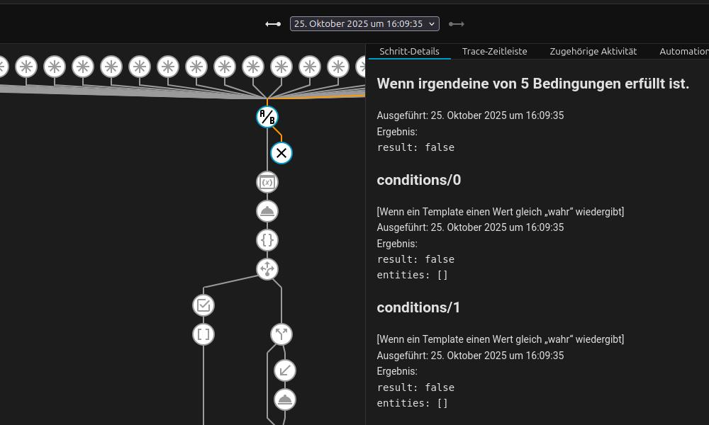

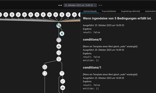

Screenshot vom Trace:
Leider ist der Trace nicht sehr aussagekräftig und noch dazu (für mich noch) unlesbar, weil so extrem verschachtelt.
Das Problem ist jetzt:
Die Automatisierung beim Fenster öffnen funktioniert wie erwartet.
Aber die Temperaturregelung auf die Zieltemperatur funktioniert gar nicht
Auch wird die Automation so gut wie nie ausgeführt. Ich hätte erwartet, nachdem ich die Geräte hinzugefügt habe, würde die Temperatur auf den gegeben Zielwert geregelt werden und das dass fortlaufen geprüft und nachgeregelt wird. Aber es findet einfach gar keine Änderung am Thermostat statt. Ich bin für jeden Tipp dankbar, da ich jetzt schon Tage damit zubringe, meinen Fehler zu finden und bisher noch nicht weitergekommen bin.
