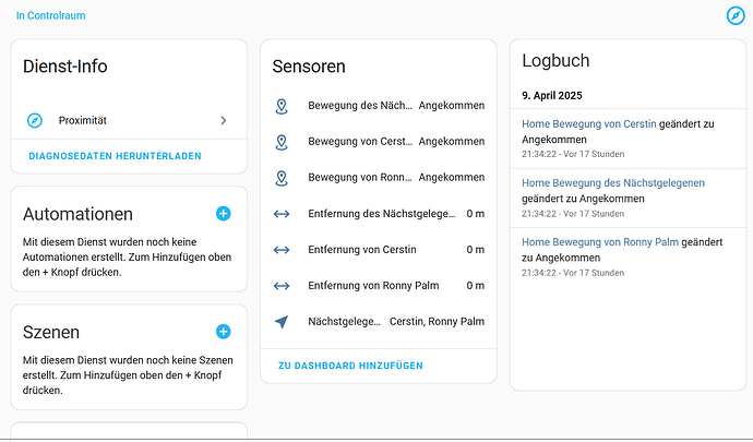

Aktuell steh ich vor der nächsten Baustelle mit der Anwesenheitserkennung.
Ich habe 2 Personen angelegt, meine Freundin und mich, bei beiden habe ich die IPhone’s zum tracken hinterlegt, jedoch funktioniert dies nicht, egal wo wir uns bewegen, die Personen werden werden immer als anwesend dargestllt!
Proximität ist installiert, Homezone ist eingerichtet.
HA AP auf beiden Handys installiert. Aktuell noch kein Fernzugriff über Nabucasa oder ähnliches. Ich bin über einen Lösungsansatz sehr dankbar.
Die HA App würde ja gerne HA Deinen Standort mitteilen (wenn dort die externe Adresse hinterlegt ist), aber ohne externe Erreichbarkeit von HA wird das natürlich nix.
Das hat mit Proximity auch erstmal noch gar nix zu tun.

Oben schreibst Du “noch kein Fernzugriff”. Jetzt sagst Du, von extern geht. Macht das helfen herausfordernd :wink:
Welche Adresse hast Du denn in der Companion App eingetragen? Damit die App den Standort aktualisieren kann, solltest Du die DynDNS Adresse eintragen und dann mal schauen was passiert. Aktuell hast du da wahrscheinlich die lokale IP-Adresse (inkl. Port) aus deinem Heimnetzwerk eingetragen.

Hast Du der internen Adresse auch eine Wifi SSID hinterlegt? Dann wird die interne Adresse nur verwendet, wenn du mit dem entsprechenden Wifi verbunden bist.
ja die ist dort angegeben
