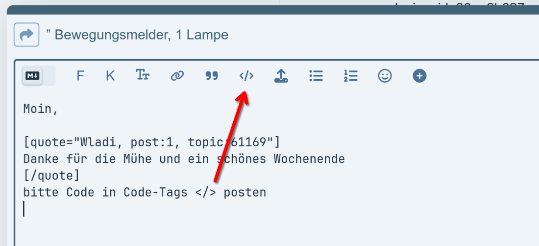

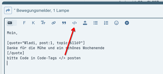

bitte Code in Code-Tags </> posten
@harryp
sieht jetzt auch nicht besser aus :wink:
*:crayon:by HarryP: ist leider der neue Editor ::grimacing: *
Hallo Bernd,
Danke sehr, hab ich irgendwie nicht hin bekommen;-)

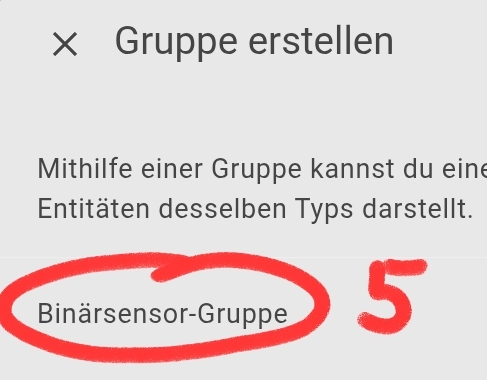

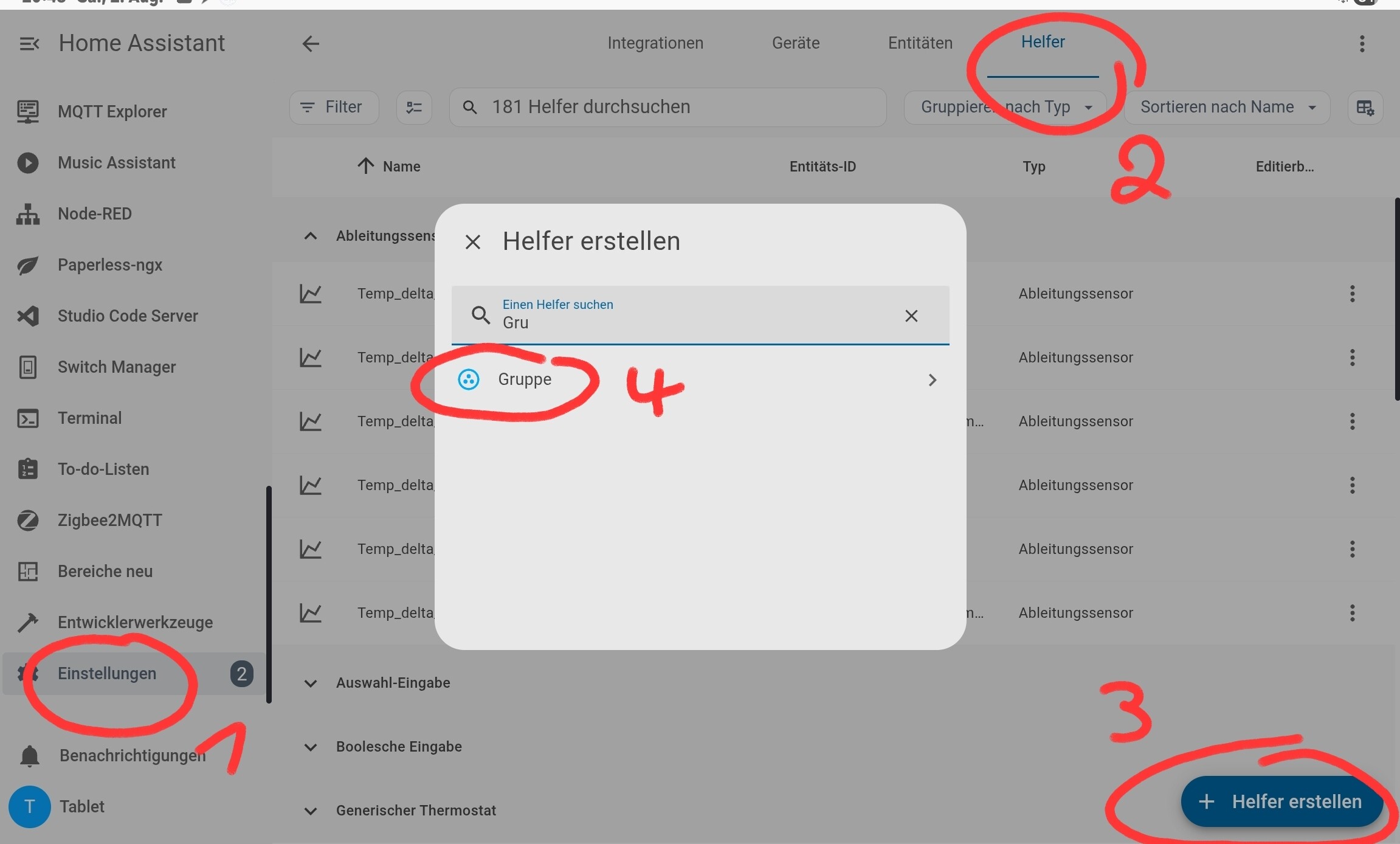

ich empfehle die BM in eine Gruppe zu packen um dann in einer Automation auf den Zustand der Gruppe zu reagieren.
Das hab ich irgendwo auch schon gelesen bzw. gesehen, habe es aber nicht hinbekommen
eine Helfergruppe anlegen.
Geht auch über die UI.
Moin, danke mit der Anleitung hat es geklappt die Sensoren zu gruppieren, habe dann eine Automation unter zur Hilfenahme einer KI erstellt, schaltete 1/3 mal und dann Pustekuchen….echt frustran sitze an der Sache schon paar Tage und es will einfach nicht…..

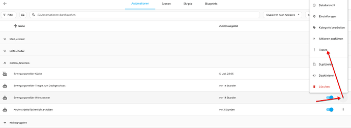

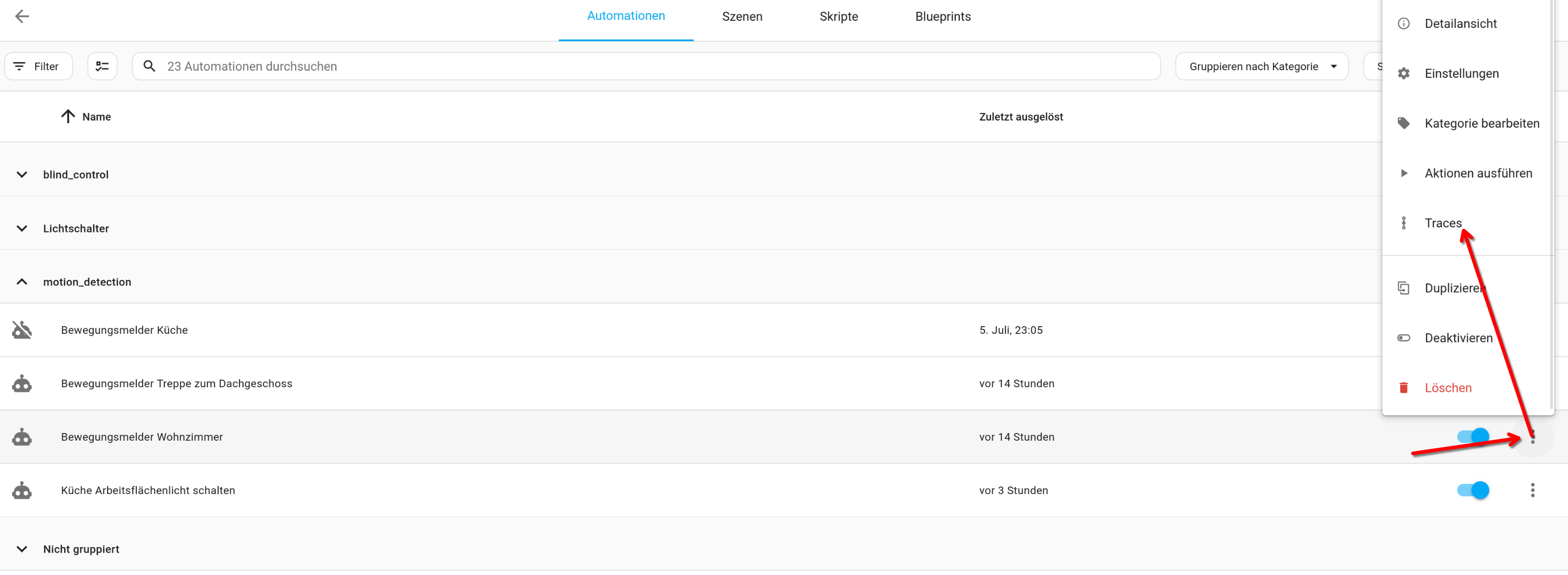

ich würde da mal anders herangehen, mach es doch erst einmal simpel, nutze ein BWM und eine Lampe, wenn es mit BWM A und Lampe dauerhaft klappt, ok, dann eine zweite Automation erstellen und die erste deaktivieren und dann mit BWM B und Lampe testen, wenn ok, dann kann man schon mal Hardwaredefekte ausschließen, ansonsten ist dann halt zu schauen ,was da in den einzelnen Automationen schiefgeht.
Es gibt auch die Möglichkeit, die Automation zu tracen, z. B.

Ich weiß wohl das man es tracen kann, nur weiß ich nicht was ich damit anfangen soll bzw kann es nicht deuten —–>= DAU🙄
