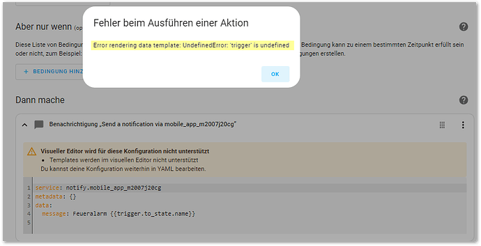

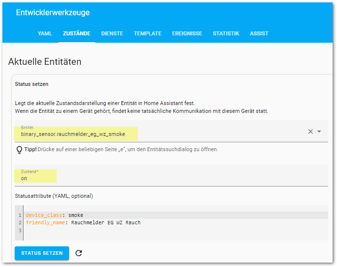

Beim manuellem Ausführen der Nachricht:

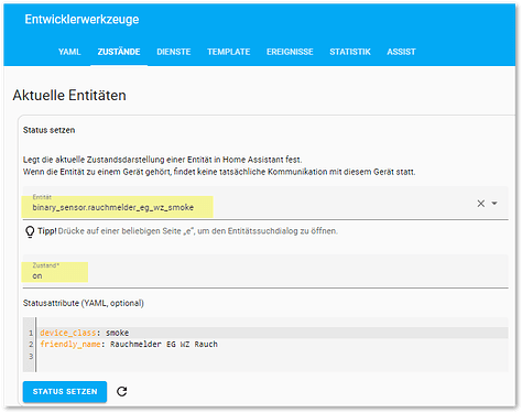

Wenn ich den Status vom Rauchmelder manuell verändere, bekomme ich auch keine Meldung:

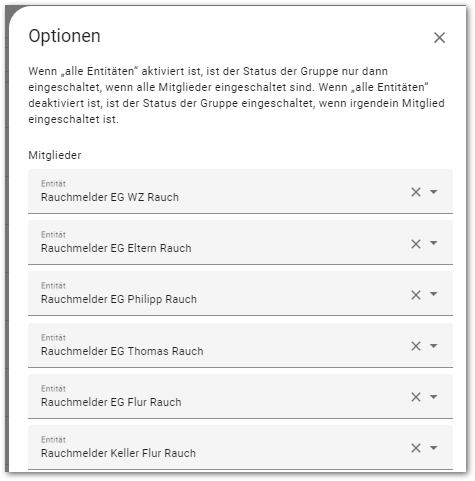

Kenne das Video nicht, aber anstatt alle RM als Auslöser zu verwenden. Kannst Du doch alle RM in eine Gruppe packen.
Hier mal ein Bsp.
Osorkon
Hi, danke für die schnelle Antwort.
Wow, im Prinzip das was sich suche.
Meine Intension war ja, eine Nachricht zu bekommen mit der Benennung des Übeltäters, dein Beispiel macht genau das.
Also eine gruppe anlegen von “binary sensoren Rauch”.
Wohin schickst Du eigentlich die Nachricht, wo ist es definiert?
Wie schaltet man den Alarm aus, wenn alle 14 Stück in der gruppe zus. gefasst anfangen zu piepsen? X-beliebigen ausmachen?
Das kann auch nicht funktionieren, weil es ja keinen Trigger gab, sondern du manuell ausgelöst hast.
Das hätte allerdings funktionieren müssen. Ansonsten könntest du auch noch mal
{{ trigger.to_state.attributes.friendly_name }} versuchen.

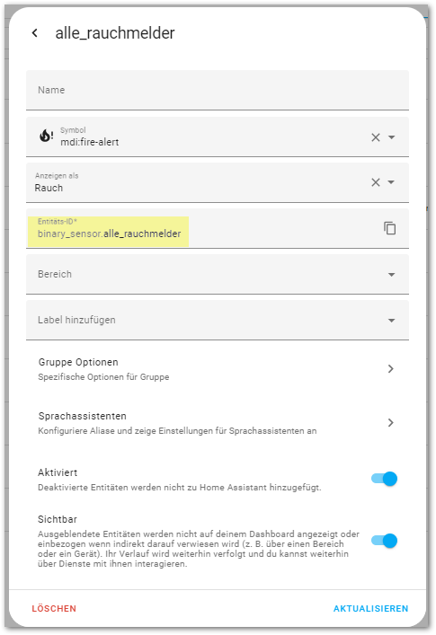

@Osorkon

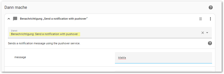

Pushover komplett eingerichtet, App auf dem Handy von mir und meiner Frau drauf.
Dummy Automation:
kam bei uns beiden an.

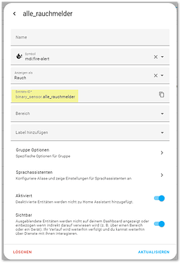

Daraufhin habe ich einen Helfer mit dem Namen “alle_rauchmelder” erstellt, bestehend aus allen Entitäten

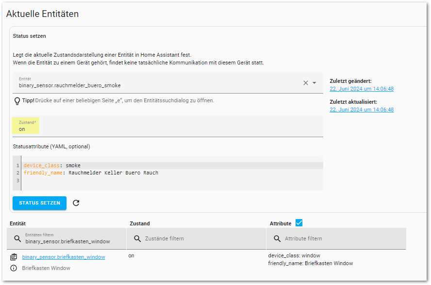

Und anschliessend einen Melder auf ON gesetzt.
Sofort hats am Handy gebimmelt, und dann nochmal bis man acknowledged drückt (allerdings nur bei mir, bei meiner Frau gab es keinen wiederholten Alarm)
Ganz große klasse.
Danke dir für Deine Mühe und Unterstützung.
Ich hoffe, dass es jetzt bei mir funktioniert!!!

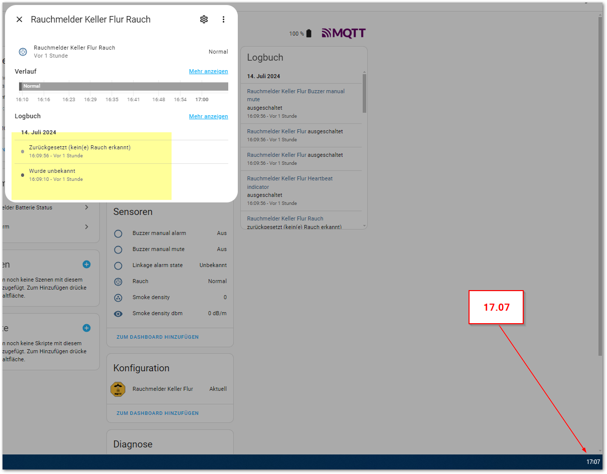

…aber leider nur im Trocken-Test.

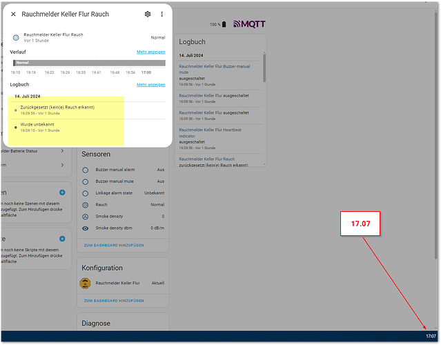

Habe jetzt mit einem räuchernden Stück Pappe den Rauchmelder ausgelöst-> KEINE Benachrichtigung aufs Pushover.
Hier der Status der Entität: kein Rauch???
Und die Uhrzeit ist ne Stunde her.
Habe ich mich auf die falsche Entität bezogen? An für sich ist Rauch Rauch.
Was ist denn hier falsch?
