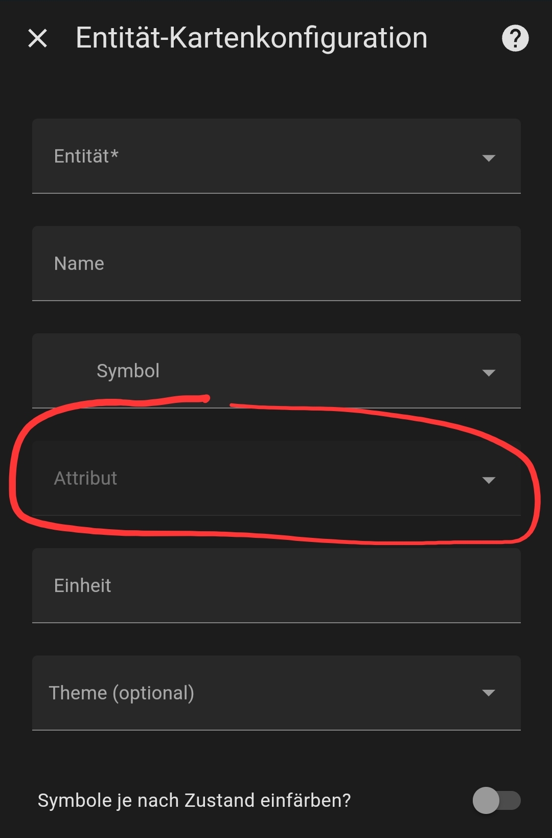

Wie bekomme ich es hin das ich von einer Entität 2 Attribute in mein Dashboard bekomme? Braucht man eine bestimmte HACS Card?
Die Entität-Karte kann auch Attribute abbilden.

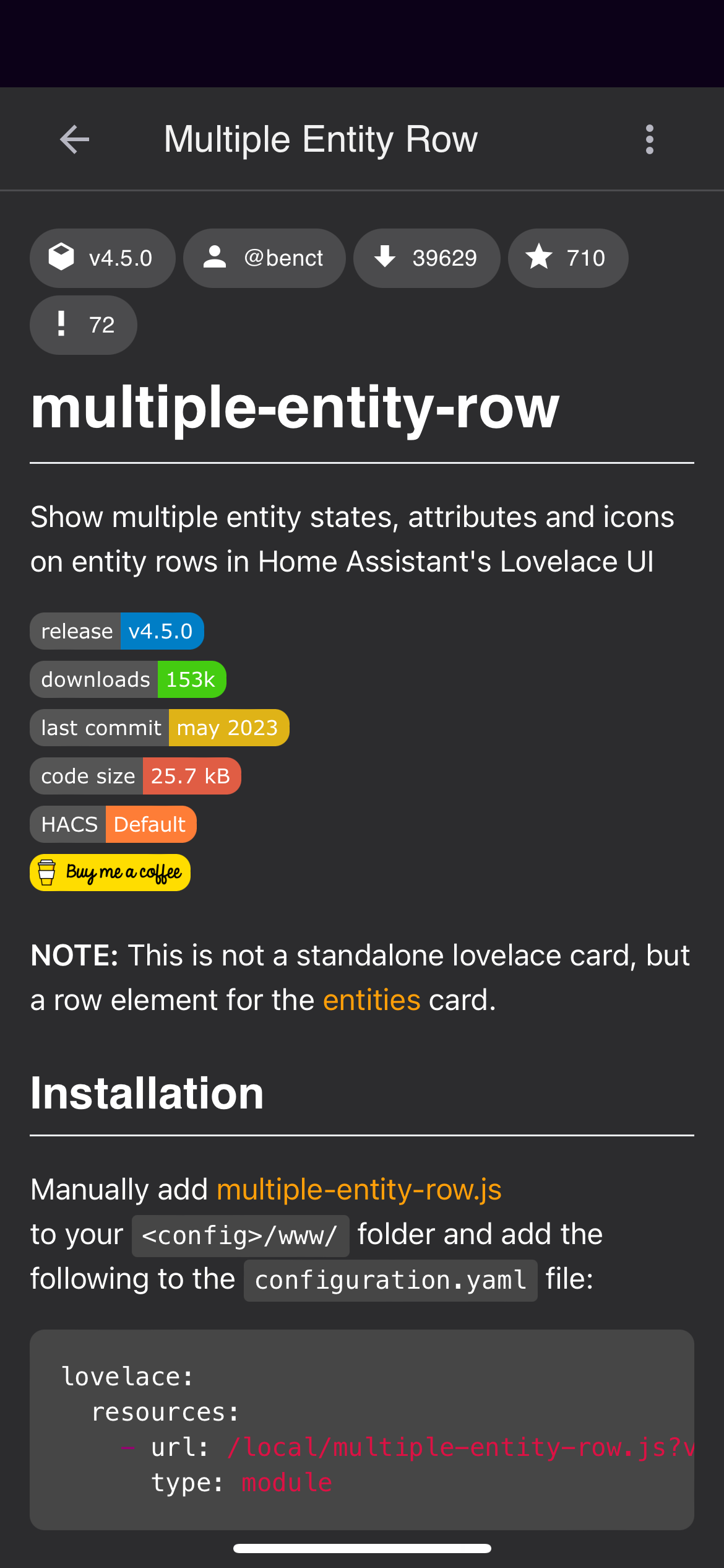

Wobei ich persönlich auch multiple-entity-row nutze.

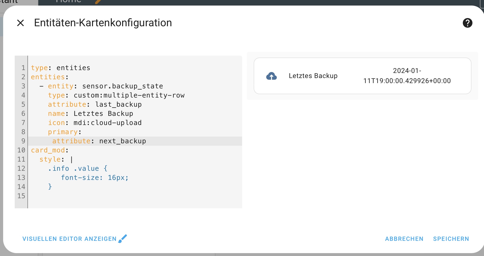

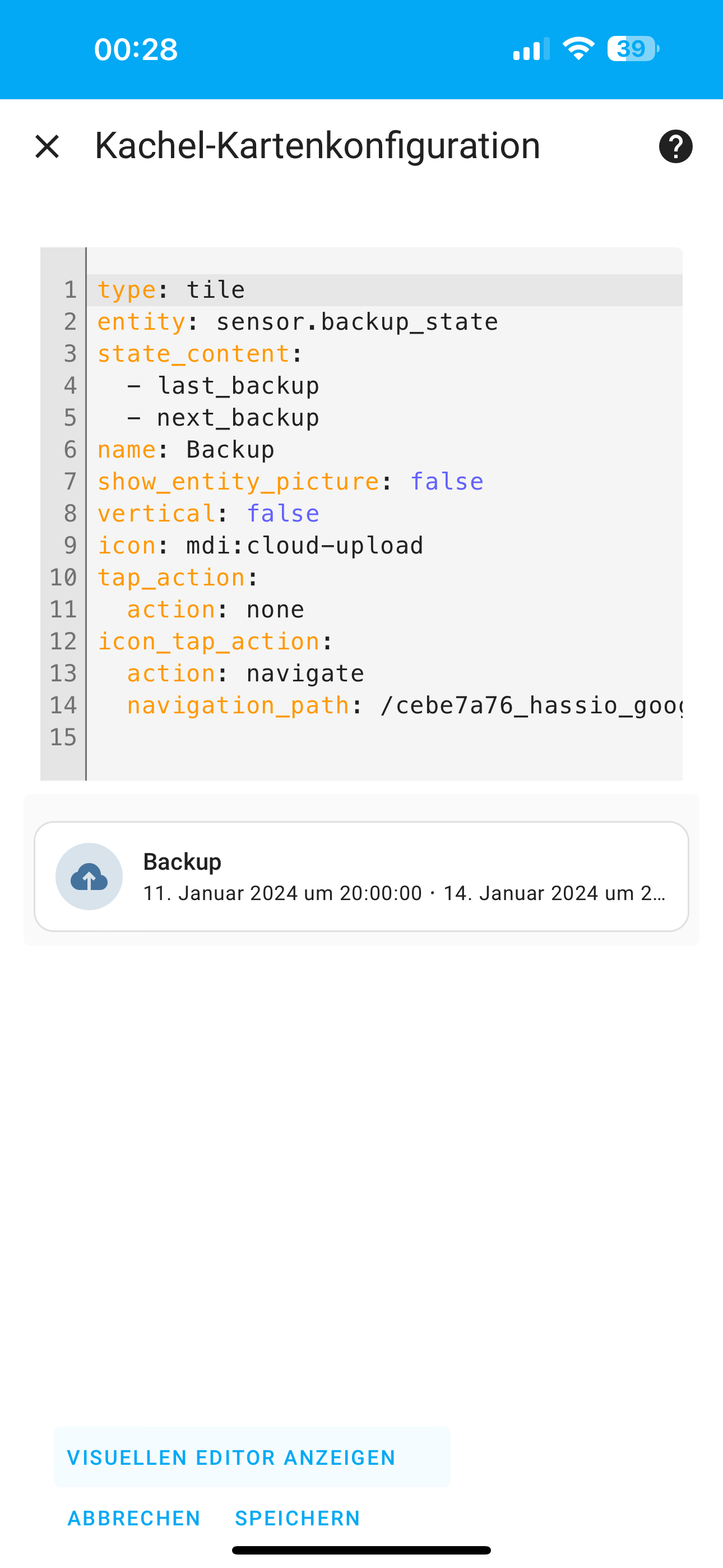

Das ist mein Stand
Mein Ziel ist es einmal dort stehen zu haben wann der letzte Backup war und wann der nächste ist
Nur ich bekomme es nicht hin
Hast du es mal mit einer Kachel-Karte probiert:
type: tile
entity: sensor.onedrivebackup
state_content:
- OneDrive backup date
- Local backup date
Dort dann die richtige Entität rein und die richtigen Zustände.

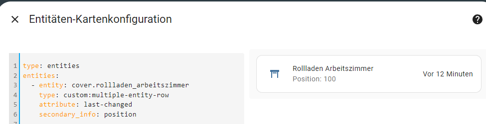

Versuche es mal so:
type: entities
entities:
- entity: cover.rollladen_arbeitszimmer
type: custom:multiple-entity-row
attribute: last-changed
secondary_info: position
natürlich mit deinen Daten.
attribute ist das primäre Attribut rechts, secondary_info das unter dem Namen.
Du hast etwas von primary in deinem Code stehen. Das kann ich aber in den Beispielen der multiple-entity-row nicht findden. Vor allem würdest du dann zwei primäre Attribute haben, da du es ja bereits mit “attribute: last_backup” festgelegt hast.

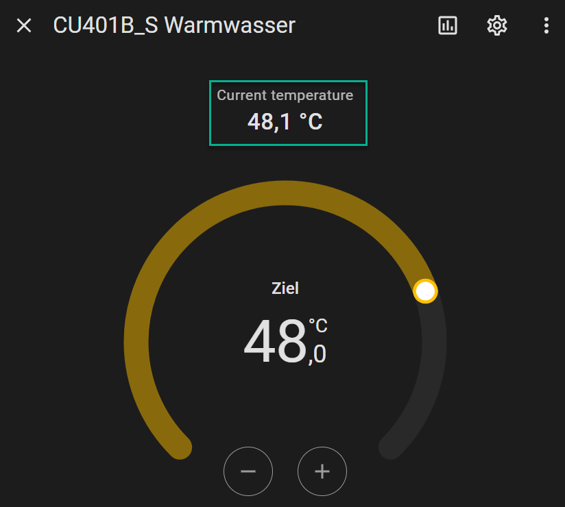

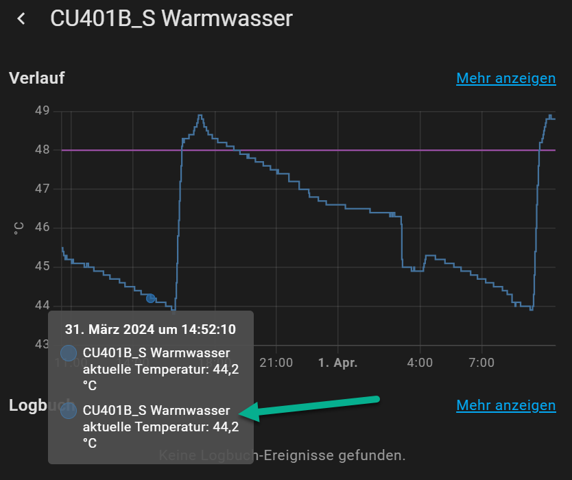

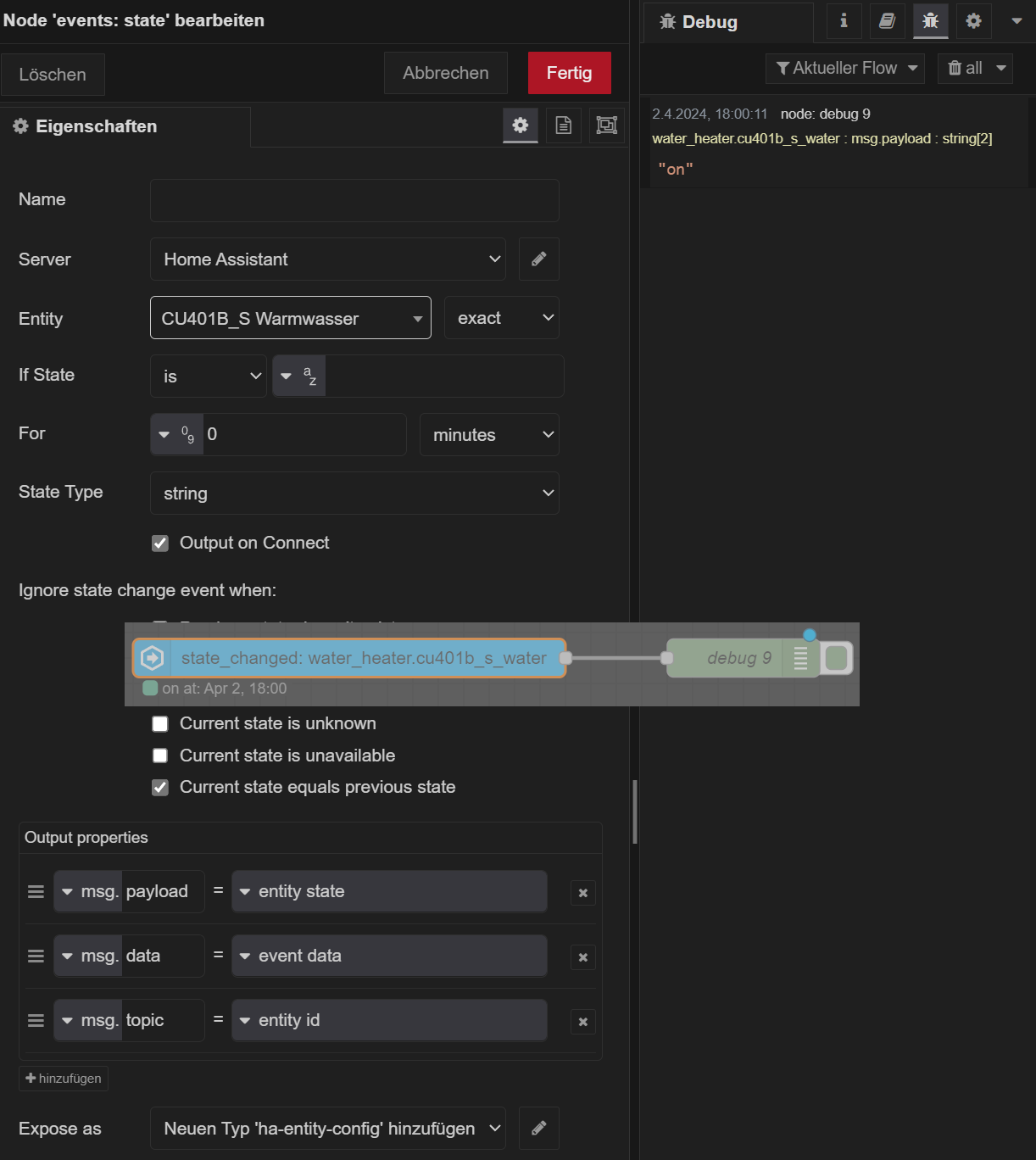

Ich habe es etwas anders gelöst. Ich wollte die Temperatur meiner Wärmepumpe auslesen. Leider hat sich dieser Wert in eine Entität mit 2 Attributen “versteckt”.
Der Wert wird hier in Deutsch angezeigt:
Update:

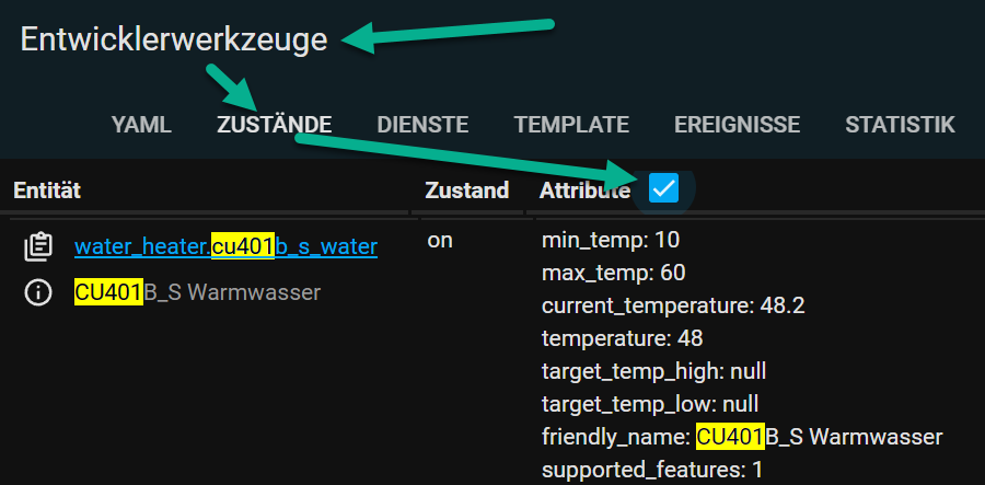

Den richtigen Namen habe ich dann in den Entwicklungswerkzeugen gefunden:
Hier habe ich das Attribut dann in ESPHome eingetragen:
Ich hoffe das ich euch damit helfen konnte.
