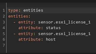

ich hätte gerne eine Karte wo ich mehrere Attribute angezeigt bekomme.
Leider habe ich wohl einen Syntax-Fehler im Editor:
Vielleicht hat ja jemand einen Tipp für mich :slight_smile:
type: entities
entities:
  - entity: sensor.esxi_license_1
    attribute: status
    attribute: host
Screenshot_2
Danke…
Hast du es mal so versucht?
type: entities
entities:
  - type: attribute
    attribute: status
Vielen Dank für deine schnelle Antwort.
Hat funktioniert…
