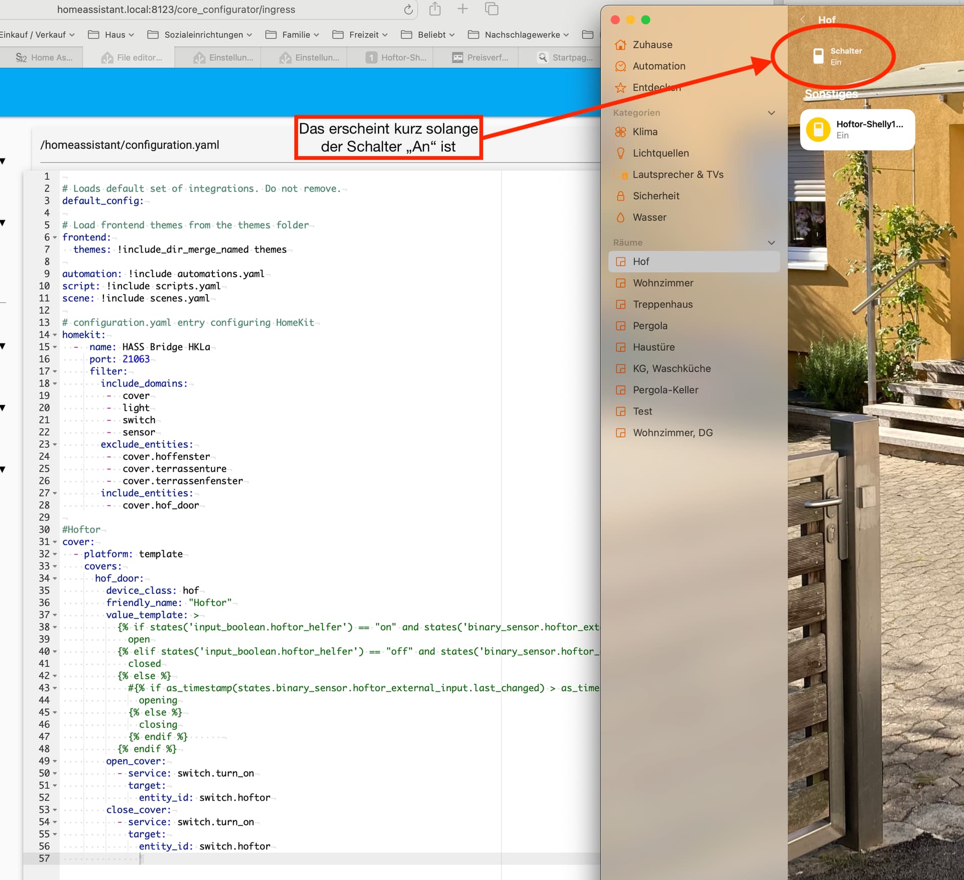

Von meinem Hoftorantrieb möchte ich den Zustand, „wenn geschlossen“ in HomeKit anzeigen lassen.
Dazu habe ich ein Shelly 1 Plus mit einem „Shelly Plus Add-On“ eingesetzt.
Mit DHT21 / AM2301 mit Sensoren für Temperatur und Luftfeuchtigkeit.
In HomeKit bekomme ich keine Anzeige für den Tor-Zustand. Warum nicht?

Das du keinen Status siehst, liegt daran das du nur das Hoftorl als Sensor übergibst. Das taucht dann nur in dem Raum oben auf:
Wenn dein Hoftor so aussehen soll, musst du dein Hoftor als Templatetyp Cover übergeben.
Sieht dann so aus:
Ist zwar eine Garage, aber das Icon kann man auf Flügeltor ändern in Homekit.
Details wie es geht kann ich aber erst morgen liefern.

Das funktioniert nicht so wie ich es erwarte, ich möchte ja den Zustand des Magnetschalters sehen.
Vermutlich fehlt mir jetzt noch ein “Helfer”.
Leider bin ich mit der ganzen Umgebung von HpmeAssistant überfordert.
So überlege ich, ob ich nicht die Shellies wieder mit für HomeKit flashe, das hat in der Vergangenheit funktioniert, leider halt nur für Apple-Benutzer.

Wundert mich nicht das es nicht funktioniert!
Wie ich schon sagte musst du das HOFTOR als Garagentor übergeben. Apple kennt kein Hoftor.
Deswegen siehst du halt auch nur Schalter und kein richtiges Tor und mal abgesehen davon, musst du schon DEINE Entitäten benutzen (ich sehe bei dir keinen hoftor_external_input in der config)
#Hoftor
- platform: template
covers:
garage_door:
device_class: garage
friendly_name: "Hoftor"
value_template: >
{% if states('binary_sensor.hoftor_magnetschalter_input') == "off" %}
open
{% else %}
closed
{% endif %}
open_cover:
- service: switch.turn_on
entity_id: switch.hoftor
close_cover:
Das sollte bei dir erst einmal funktionieren.
zumindest für geschlossen, den Status offen wird apple nicht anzeigen können, nur “wird geöffnet”. Aber das wäre der erste SChritt. Den Rest machen wir danach.
und denk dran in den Entwicklerwerkzeugen die YAML alle neu zu laden.

Jetzt klappt es soweit, s. Screenshots
Mein Tor wird elektrisch betrieben, es ist ein Hörmann-Torantrieb, LineaMatic P2.
