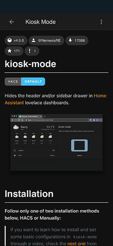

hi,
über HACS den Kiosk Mode installiert… dann kannst du die Seitenleiste und die obere Leiste komplett ausblenden.
Hast du das schon probiert ?
Ja, das funktioniert! Aber, man kann die Einträge wieder einblenden wenn man lange auf die Menüüberschrift klickt, somit nicht gerade sicher.
Ich weiß nicht was du meinst ??
Mein Code schaut so aus:
kiosk_mode:
  entity_settings:
    - entity:
        input_boolean.hmi_admin: 'on'
      kiosk: false
      ignore_entity_settings: false
      ignore_disable_km: false
      hide_header: true
    - entity:
        input_boolean.hmi_admin: 'off'
      hide_header: false
      kiosk: true
      ignore_entity_settings: true
      ignore_disable_km: true
Da kann ich nichts wieder einblenden
