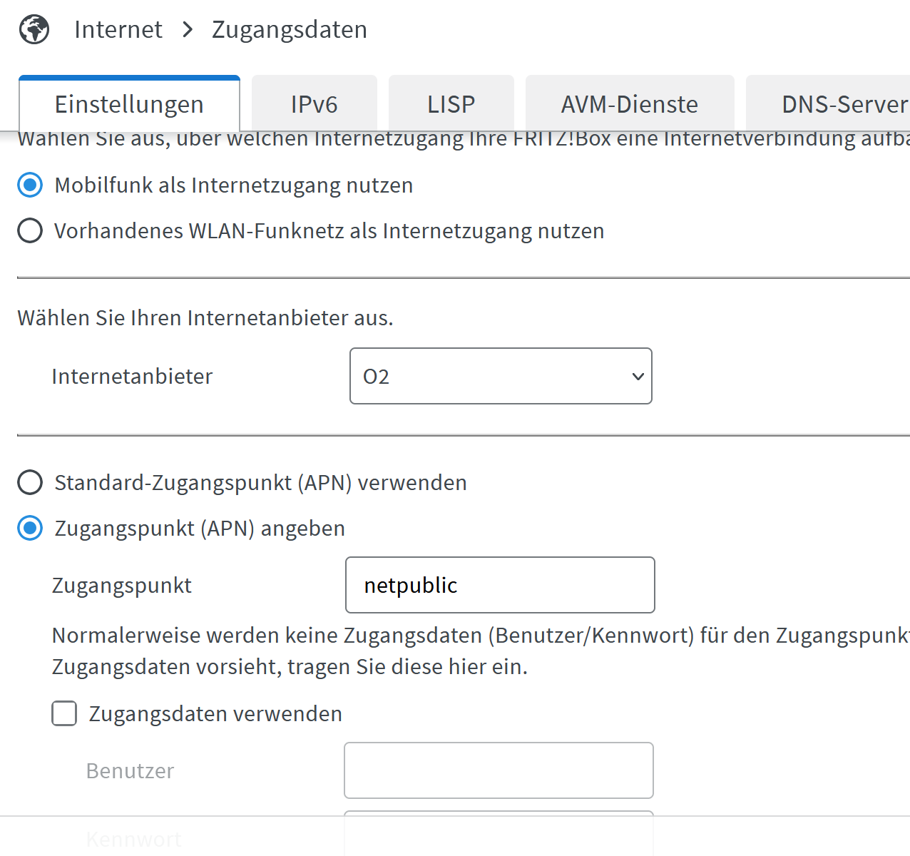

Moin zusammen,
ich habe das Problem gelöst.
Als erstes bei O2 eie öffentliche IP Adresse beantragen. Dann in den Internet Zugangsdaten die automatische O2 Konfiguration abwählen, dann manuell O2 als Provider eingeben und im Feld Apn netpublic eingeben.
Damit komme ich jetzt via Wireguard von Überall auf mein Netz im Wohnmobil und kann damit auch auf den Homeassistant zugreifen.
Nochmals als Erläuterung:
Ich hab zu Hause einen HomeAssistant laufen und im Wohnmobil einen weiteren. Zwei voneinander getrennte Systeme.
Zu Hause komme ich problemlos mittels duckdns bzw. HA Cloud von unterwegs darauf. Mein Problem war, von außerhalb auf den HA im Wohnmobil zuzugreifen. Dort geht der Internetzugang über eine O2 Mobilfunkkarte.
LG Dieter
