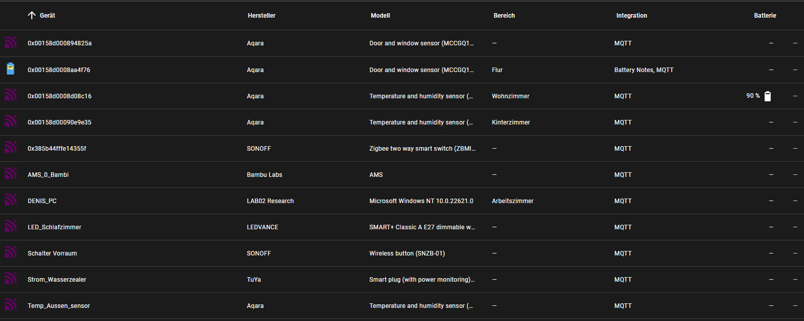

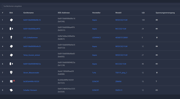

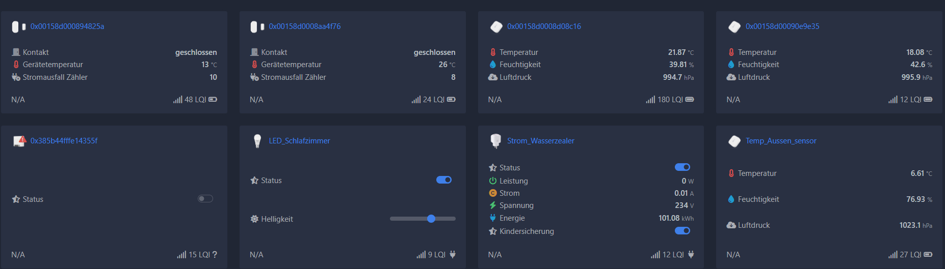

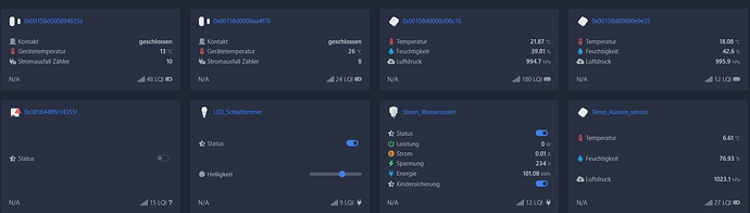

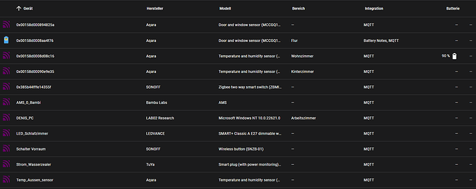

guten Abend hab ihr einiges lösen können aber leider komme ich nicht mehr weiter
ich bekomme keine daten in HA (läuft in einer VM) rein bis auf den Namen vielleicht könnt ihr mir ja helfen wo vielleicht der Wurm drinnen ist
das ist meiner cfg
