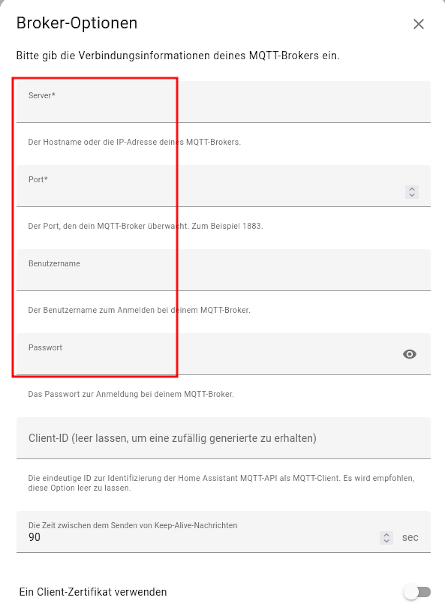

Dort kommen die Einträge auch an, aber ich stehe jetzt vor dem Problem, dass ich nicht weiß wie ich unter Geräte & Dienste die Geräte eingebunden bekomme.
Markus
Wie üblich mit der HA MQTT Integration, bei der Du dann bei der Konfiguration die Server-IP und die entsprechenden Zugangsdaten für Deinen MQTT Broker einträgst.
