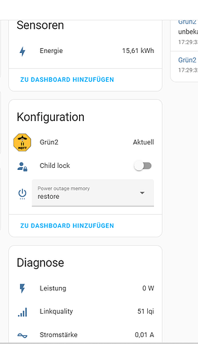

ich hatte bisher Kachelkarten für Zegbee-Steckdosen als ein/aus Schalter genutzt und konnte mir noch Zustandsinhalte wie Leistung,Linkqualität, Energieverbrauch ,Stromstärke usw. anzeigen lassen. Die Zustände wurden auch unter Geräte in Sensoren aufgeführt. Seit dem Update wird nur noch der Energiezustand unter Sensoren geführt und der “Rest” unter Diagnose. Somit lassen sich die Zustände der Steckdose nicht mehr alle in der Kachelkarte (Schalter) anzeigen. Für jeden Zustand eine eigene Kachelkarte wird zu unübersichtlich. Und eine Entitäten Karte ist wieder zu groß.
Gibt es eine Lösung?
