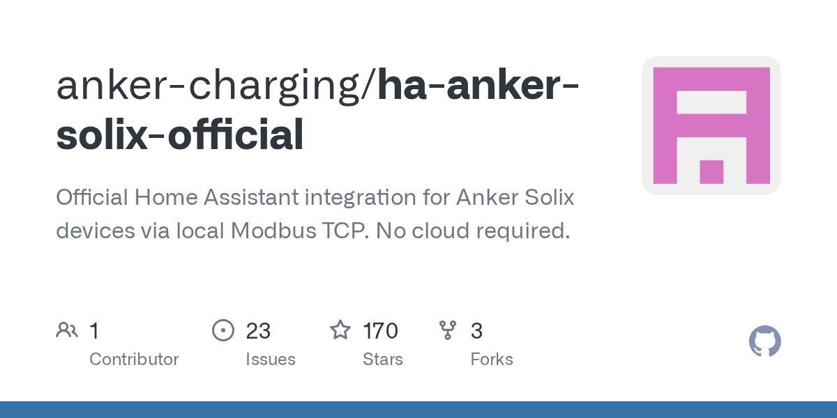

Ist das eine solix 2 pro?
Neuere können Modbus
Siehe
Es sind 2 Anker Solix E 1600 Pro an das Solix Power Dockangeschlossen
Soweit ich das verstanden habe wird die Anker Solix 2 E 1600 pro noch nicht unterstützt.
