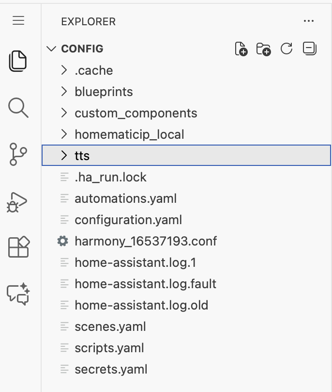

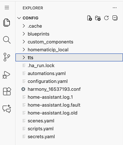

Aktuell versuche ich das dynamisch Dashboard von Simon nachzubauen, bzw. zu kopieren, aber ich habe ein Problem. Simon kopiert in Studio Code Server seinen Ordner in der Seitenleiste in den Oberpunkt “www”, diesen “www” Punkt habe ich bei mir leider gar nicht.
Ich habe HA bereits neu gestartet und auch Studio Code Server, aber es kommt ein Punkt “www”.
Hat jemand eine Idee was ich falsch mache.

würde mich auch wundern, wenn Ordner aus dem nichts erstellt werden.
Erstelle doch einfach ein Ordner den du www nennst.

Nur kurz zur Klarstellung. Es sollte heißen dass kein Punkt erscheint.
Das ich den Ordner einfach erstellen kann ist natürlich bitter. Also ein kleiner „On-/Off soll ich da mal drauf drücken“ Moment.
Danke dir :folded_hands:t2:

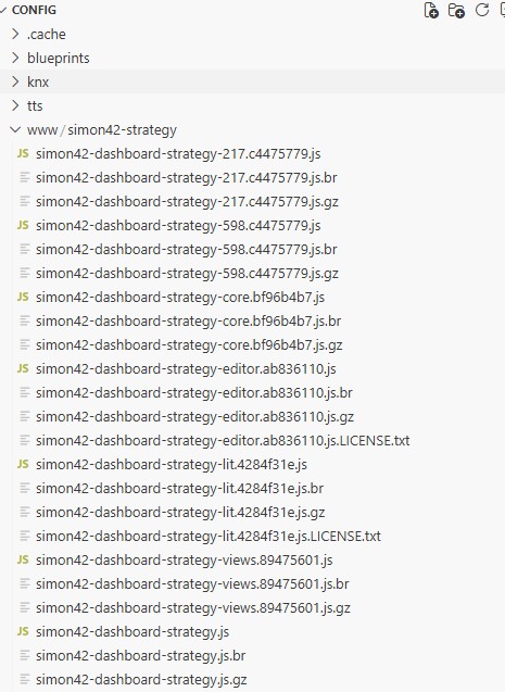

Ich habe kein HACs installiert, daher vermute ich das ich den Ordner “www” zunächst nicht habe. Jetzt habe ich den erstellt und anschließend darin den Ordner simon42-strategy und alle Daten von Github entsprechend reinkopiert.
Dann den lovelace-Teil in der configuration.yaml eingefügt.

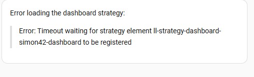

Habe beide urls probiert. Dann bekomme ich den bekannten Fehler
Muss HACs installiert sein, damit das Dashboard funktioniert? Danke

das sieht für mich nach einem Ordner aus mit einen / im Namen aus und nicht unbedingt nach 2 Ordnern.
Benutze aber auch nicht die App, also vielleicht zeigt es Sachen wirklich so an aber oben zeigt er ja auch unterschiedliche Ordner nicht in der gleichen reihe an:
