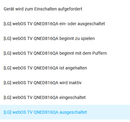

Doch wie kann ich einen Auslöser verändern, du sagtest ja das ich von ist eingeschaltet auf wird eingeschaltet es ändern müßte. Doch diese Auswahl hab ich dort nicht:

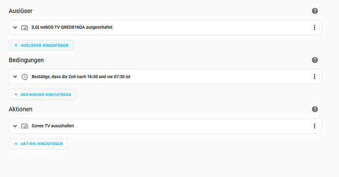

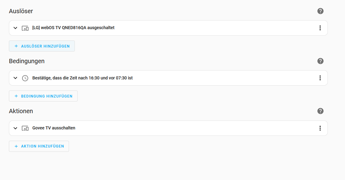

Hier mal die Automation Ausschalten:
So sieht es derzeit aus, muss es mal heute Abend wieder testen ob er sich vielleicht nur verschluckt hatte.
Dein Auslöser ist doch schon genau richtig: TV angeschaltet. D.h. sobald das TV eingeschaltet wird, wird getriggert.
Ich persönlich würde allerdings über den Zustand (und nicht über Gerät) gehen:
platform: state
entity_id:
  - media_player.xyz_tv
to: "on"
from: "off"
Ist aber Geschmackssache und tut nix zur Funktionalität.
Ja, Auslöser sind ODER … Bedingungen sind UND.
Sieht gut aus, wobei du die Bedingung nicht brauchst. Denn wenn das Govee Licht schon aus ist (weil es nicht angeschaltet wurde), kann es ja nicht mehr ausgeschaltet werden :wink:
