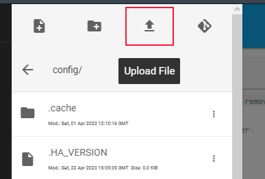

Installiere dir aus dem AddOn Store einfach “File editor”. Damit kannst du dann über die HA Oberfläche z.B. die configuration.yaml bearbeiten.
Ok ja den File Editor habe ich…
In dem Video wird die Datei einfach in die Config kopiert.
Geht das auch einfach so über den File Editor das ich die Abholdatei dort reinkopiere ?

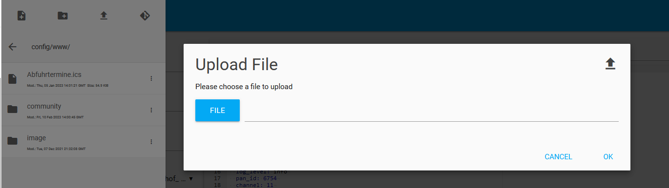

Du kannst im File Editor über den Upload Button eine Datei direkt in den aktuell gewählten Ordner laden.
file_editor_upload_file
