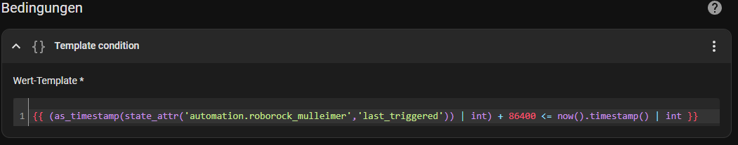

für Automation die nur einmal in einer bestimmten Zeit laufen soll, aber der Trigger öfter auslösen kann, benutze ich eine Template-Bedingung:
{{ (as_timestamp(state_attr('automation.roborock_mulleimer','last_triggered')) | int) + 86400 <= now().timestamp() | int }}
die + 86400 sind die Sekunden seit dem letzten auslösen der Automation wo sie nicht wieder auslösen soll, in meinem Beispiel 24 Stunden.

Hallo Tobi,
das ist natürlich die eleganteste Lösung. Besten Dank dafür.
Ich gehe davon aus, dass hinter “automation…” der Name der Automation - in meinem Fall dann 'automation.alarm_bodenfeuchtigkeit_clusia_rosea - stehen muss?

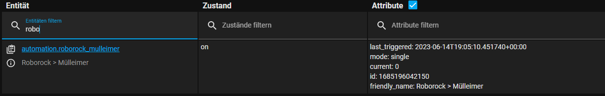

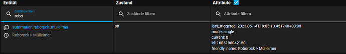

Wenn du dir nicht sicher bist wie die Entity ID ist kannst du in den Entwicklerwerkzeugen nachgucken.
Tobi
