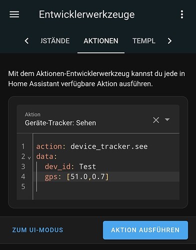

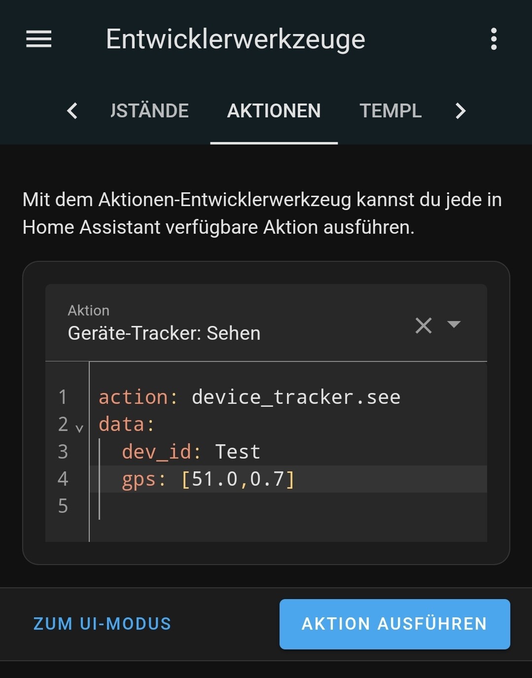

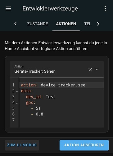

device_tracker.see sollte einen neuen device_tracker anlegen.
Das legt mir den device_tracker.test an
vielen Dank. Mit festen Werten klappt das schon mal gut. Wenn ich aber dann stattdessen {{ (states(‘sensor.27_gps_latitude’)| float ) }} oder so einsetze, ist schon wieder Schluss mit lustig … :frowning:
