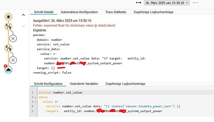

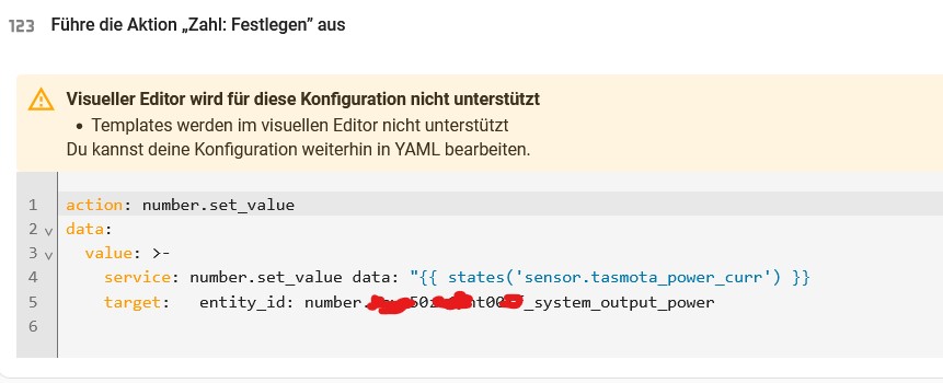

Ich habe das im Template editor getestet, hier bekomme ich zwar keinen Fehler aber es scheint auch nicht zu funktionieren.
Kann es sein dass ich evtl nur ein ( ´ oder sonst ein zeichen vergessen habe?
Beschreibe ich die entität mit einem festen Wert (zum testen) dann erscheint als Entität eine zahlen buchstaben kolonne, aber das funktioniert!?
Versuch es doch mal so
action: number.set_value
  entity_id: number.XXXXXXXXXX_system_output_power
  value: "{{ states('sensor.tasmota_power_curr')|float(0) }}"
Natürlich noch die entity_id korrigieren.

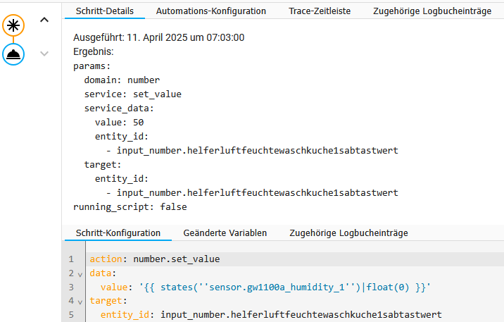

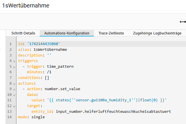

Alleine die Wertzuweisung vom Sensor auf den Helfer funktioniert nicht. Der Messwert kommt nicht am Helfer an, obwohl das soweit alles gut aussieht. Wo ist mein Fehler ?
alias: 1sWertübernahme
  - trigger: time_pattern
    minutes: /1
conditions: []
  - action: number.set_value
      value: "{{ states('sensor.gw1100a_humidity_1')|float(0) }}"
      entity_id: input_number.helferluftfeuchtewaschkuche1sabtastwert
Die Automatisierung wird alle Minute ausgeführt, im Trace ist auch alles gut:
grafik
Wenn du einen input_number-Wert setzen willst, dann bitte mit
input_number.set_value
und nicht mit
number.set_value
Funktioniert.
Vielen Dank für die schnelle Antwort.
