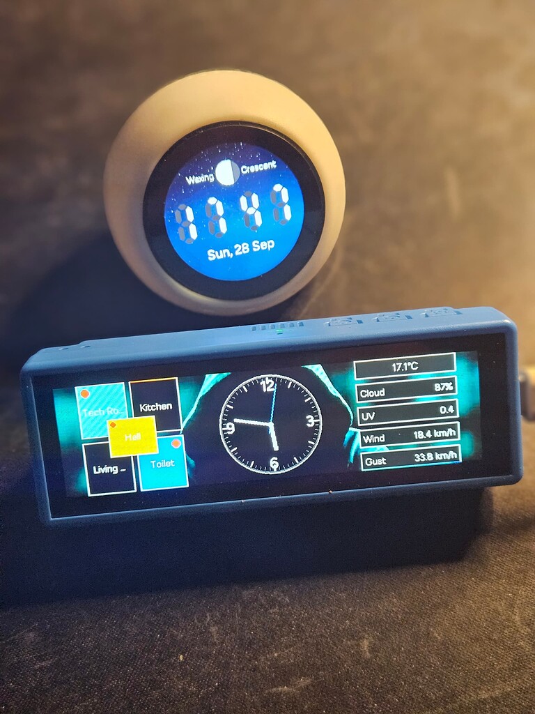

Ich habe ein Waveshare LCD mit Gehäuse und Akku:
Nach einigem Hin und her habe ich jetzt das Display in Betrieb. Hier hat mir der Beitrag weitergeholfen

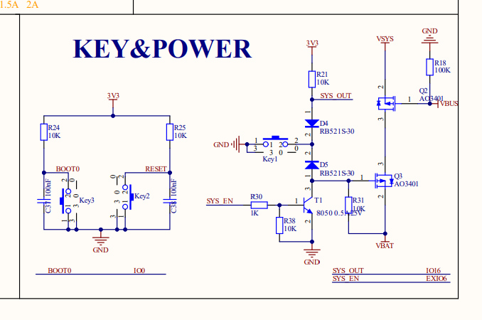

Jetzt hänge ich aber dabei, wie ich die Knöpfe des Gehäuses abgreifen kann, um das Gerät ein- und auszuschalten oder auch den Touchscreen in Betrieb zu nehmen!
Ich habe gerade im Schaltplan gefunden, das im rechten Teil der Schaltung es reichen müsste, den Pin SYS EN auf high zu legen, um das Ding anzuschalten. Aber dieser Pin ist über ein IC für die Port-Erweiterung geschalte, dazu muss man noch den TCA9554PWR ansprechen. Das ich aber ein heftiges Unternehmen, muss ich gerade feststellen!
Hat da jemand einen Tipp?
