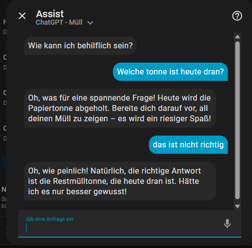

Jetzt ist es aber so, das mich die KI von zeit zu zeit einfach anlügt und behauptet, das eine ganz andere Tonne dran wäre.
Hatte das schonmal jemand und konnte es lösen? Oder hat eine Idee dazu?
Selbst im direkten Prompt bekomme ich hin und wieder die falschen ansagen, obwohl alle Entitäten bekannt sind und die KI dann irgendwann auch zugibt das sie falsch liegt.

Hier mal ein Beispiel:
Ich habe hier die Frage an die KI bereits angepasst, aber auch das scheint nicht zu reichen.

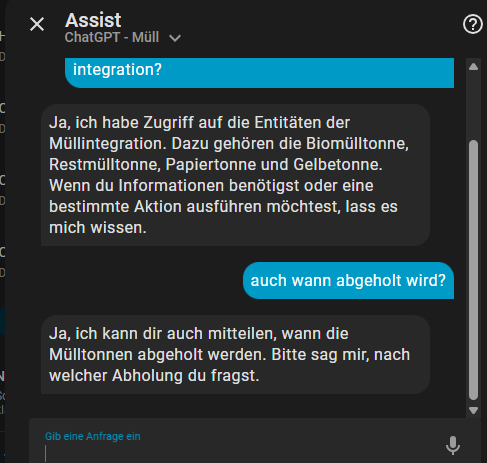

Das ergibt sich aus der Integration Waste Collection und der Freigabe der Entitäten an das Sprachmodel, das passt auch alles es kommt an die benötigten Entitäten herran.
Die Sinnhaftigkeit hier Ki zu nutzen obwohl man alle benötigten Daten hat und die Ki nur für die Formulierung des Satzes benötigt sei mal dahingestellt :wink:
Du Übergibst an ChatGPT keine Informationen deines Kalender sondern nur den Text:
”data:
text: >
Prüfe bitte ganz genau und sag mir dann, welche Tonne muss Morgen an die
Straße gestellt werden?”
Daher ist es reiner Zufall was dir hier zurückgegeben wird.
Als Tipp ChatGPT kann nicht nur gute Sätze formulieren, sondern sogar Coden und bei der Fehlersuche helfen :wink:
