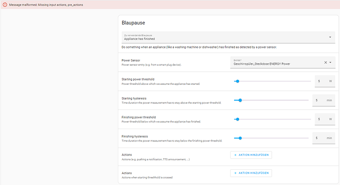

Hab heute die Blueprint aus dem letzten Video von Simon Installiert hab aber das Problem das es sich nicht speichern lässt.
Vielleicht kann mir da von euch einer weiter Helfen.

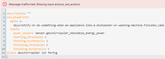

Fehler ist immer Message malformed: Missing input actions, pre_actions
Vielleicht programmierst du noch eine Action ! (Benachrichtigung auf‘s Handy oder ähnliches)
Hast du eine Aktion in der Blueprint definiert (erster Screenshot ganz unten)? Ach sorry, hatte @djeeens irgendwie nicht gesehen.
Danke euch beiden!
Ich hatte bei der ersten Aktion zwar eine Benachrichtigung drinnen was aber auch zu dem Fehler geführt hat.
In meinem Fall musste in beiden Aktionen was drinnen stehen das es sich abspeichern lässt und erst danach konnte ich die zweite Aktion wieder rausnehmen.
Danke, ich hatte exakt das gleiche Problem. Nachdem ich auch in die zweite Action was reingeschrieben hatte gings.
