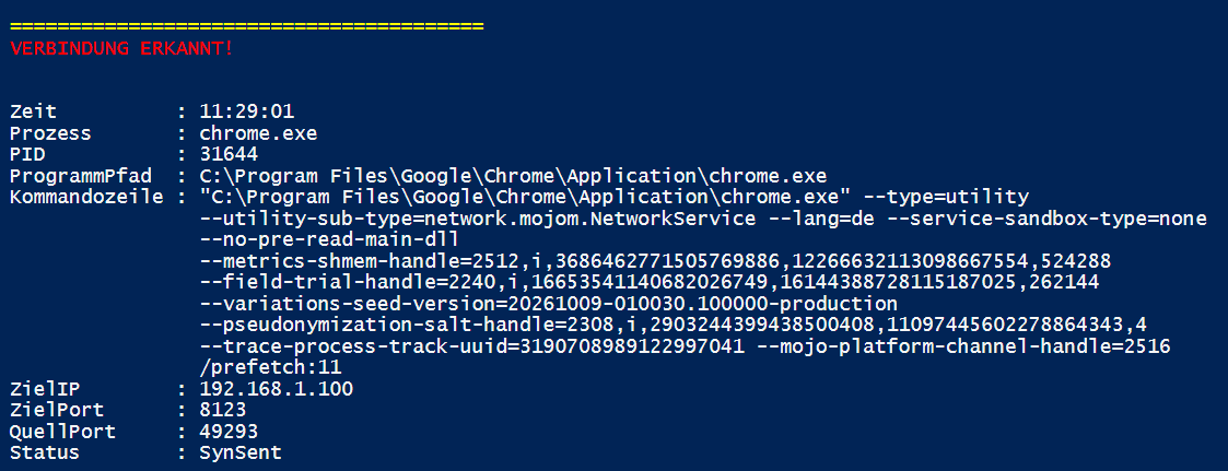

Was auf meinem Android Handy schickt noch ein TCP Paket an alte Homeassi IP?
Man kann es auch übertreiben … fiel mir spontan auch als Überschrift ein :slight_smile:
Aber vielleicht hat doch einer eine zielführende Idee
  • In den letzten 3 Wochen bin ich von Fritzbox nach Unifi umgezogen und Geräte in VLANs gesperrt und über FW Regeln abgesichert. Alles super, ich bin begeistert aber das war schon eine zeitraubende Migration.
  • Die Firewall block haben sich als Fundus für an alles nicht Bedachte erwiesen und man lernt seine Geräte noch einmal ganz neu kennen

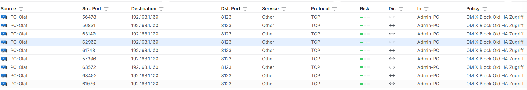

  • Das Protokoll einer dieser Regeln, wirft bei mir die Frage auf, was auf meinem Handy ruft noch die alte Homeassi IP 192.168.1.100 mit Port 8123 auf?
  • Companion App läuft alles … auf der neuen IP.
  • “Home Assistant Cloud” ist unter Homeassistant-Url aktiviert.
  • Das TCP Paket wird vom Handy ca. 4 mal am Tag verschickt - das muß irgendwas kleines sein.
Ich kann es auch so lassen, FW funktioniert ja aber gerade am Anfang versucht man (ich) noch alles sauber hinzubekommen.
Hat jemand eine Idee?

Vielleicht hat sich im Browser noch irgendwo ein HA Tab versteckt?
Handy schon mal komplett neu gestartet?
Danke
Heute Nachmittag einmal und seit dem kam das Paket noch nicht. Aber ich glaub’s erst wenn es morgen nicht mehr da ist.
Die Companion App hat auch einen Cache aber den wollte ich noch nicht leeren.
1 ganzer Tag ohne diese TCP Anfrage nachdem ich das Handy neu gestartet hatte. Hingegen kam vom Tablet noch dieses TCP Paket. Dieses habe ich jetzt auch neu gestartet.
