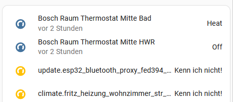

Hallo, da bin ich wieder.
Habe das jetzt verstanden, glaube ich.
Über Hacs die Karte suchen und installieren.
Dann im Dashboard die gerade auswählen.
Jetzt sehe ich alle meine heizthermostate.
Ich verstehe bloß nicht, wie ich jetzt eine E-Mail erhalten kann, wenn einer nicht mehr erreichbar ist.
Nachtrag
Was bedeuten die zwei gelben? Unteren Einträge?
Das Du nicht alle Einträge von @RobertoCravallo seinem Code entfernt hast.
Danke! Die gelben Einträge sind jetzt weg.
Hatte einen Thermostat auch falsch benannt.
Verstehe bloß nicht, wie das mir jetzt weiter hilft.
Im Prinzip habe ich das gleiche wie zuvor, als ich die einzige Entitäten im Dashboard der Thermostate aufgeführt hatte.
Irgendetwas hast Du “falsch” gemacht, es sollten ja nur die gelistet werden, die “unknown” sind.
Mit “state_map” kannst Du auch “Heat” umbenennen.
state_map:
  - from: "Heat"
    to: 0
    display: Heizen
  - from: "on"
    to: 1
    display: An
