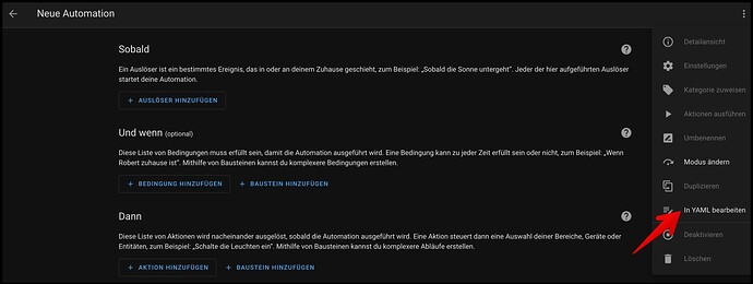

Wenn mein Thermostat 10 Minuten off-line ist, schickt mir HA eine Benachrichtigung aufs Handy. Dazu muss die HA-App auf dem Handy laufen.
Einfach eine beliebige neue Automation anlegen, im YAML-Modus wechseln und das hier reinkopieren. Musst natürlich Deine Entität und Handyverbindung anpassen.

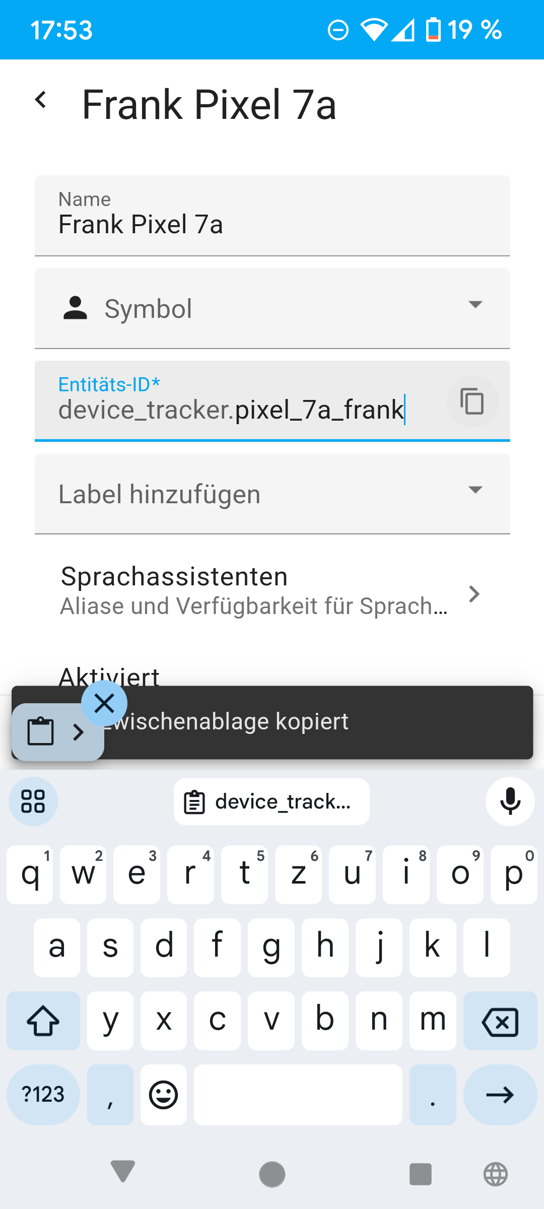

Ich bekomme leider keine Nachricht auf das Handy.
Weiß nicht was ich soll falsch gemacht haben.

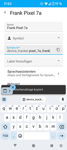

device_tracker.pixel_7a_frank
Das geht auch nicht so und Dein “device_tracker” hat damit auch wirklich gar nichts zu tun!

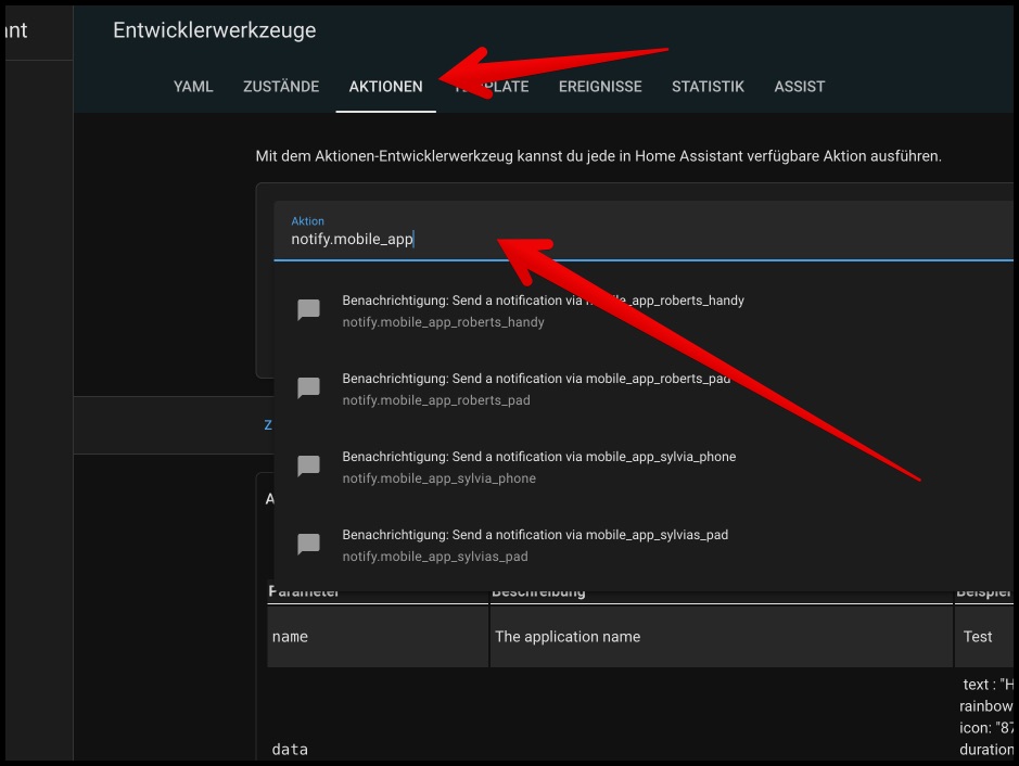

Wo finde ich meine adresse für die mobile App?
Installiert habe ich die auf dem Handy.

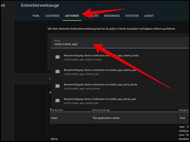

action: notify.mobile_app_roberts_handy
Wenn Du es auf dem Handy richtig konfiguriert hast, solltest Du es so “finden” können…
mobile_app_pixel_7a_frank
  • action: notify.mobile_app_pixel_7a_frank
Also genau so habe ich es eingetragen.
Sehr schade, dass das dennoch nicht funzt

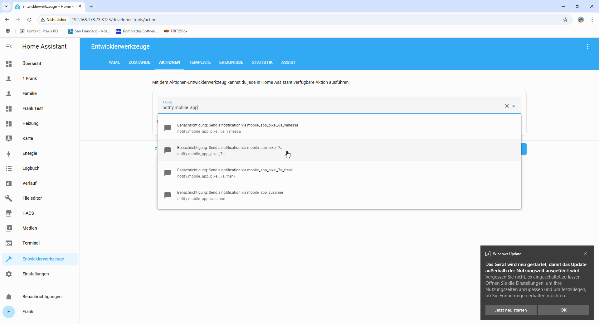

Du kannst es ja direkt da im Fenster testen. Wenn es da geht, muss es in der Automation auch gehen.
Nein da geht es auch nicht.
war richtig. mobile_app_pixel_7a also ohne _frank ist das meines Sohnes.

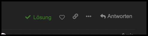

Ich will ja jetzt nicht pingelig sein, aber die ist ja wohl von mir!
@RobertoCravallo ja, die Lösung ist von dir. Da bin ich dir sehr dankbar.
Ich dachte man markiert den letzten Post, um zu zeigen, dass es funktioniert hat. Natürlich nehme ich den Haken wieder gerne raus.
