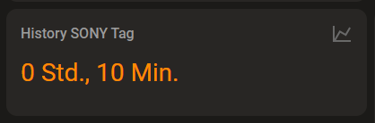

Der Helfer zeigt auch untertägig den richtigen Wert:
Wert

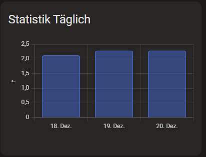

Bei der Visualisierung auf Tagesebene wird jedoch der Vortageswert angezeigt (siehe 20.12.):
Statistik

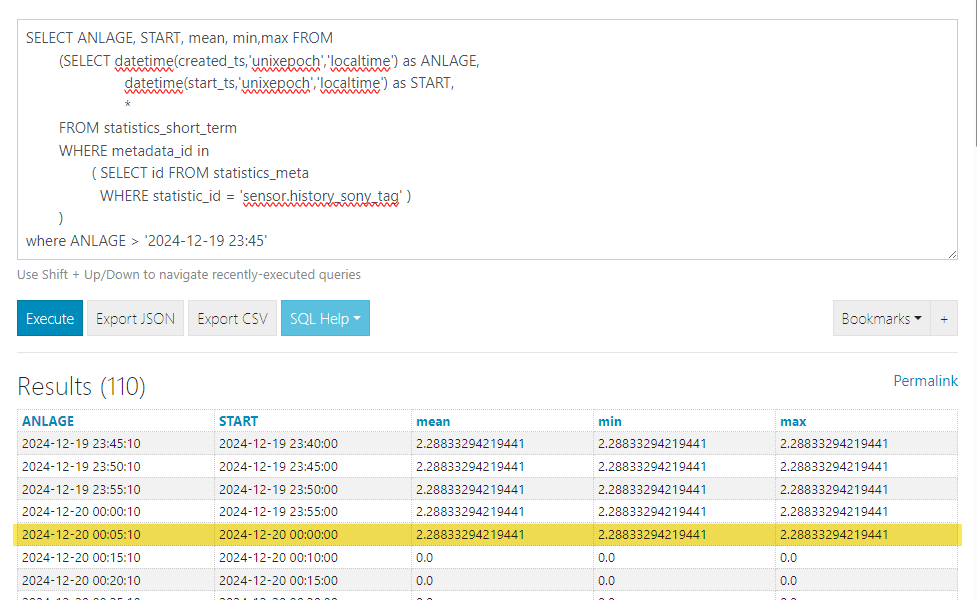

Ein Blick in die Tabellen zeigt, dass hier scheinbar Vortageswerte unter 0:00 abgelegt werden, was dann zu dem Problem in der Darstellung führt:
Ich habe Start/Ende mal verändert, das hat allerdings nicht verhindert, dass der letzte Eintrag immer unter 0:00 geschrieben wird.
