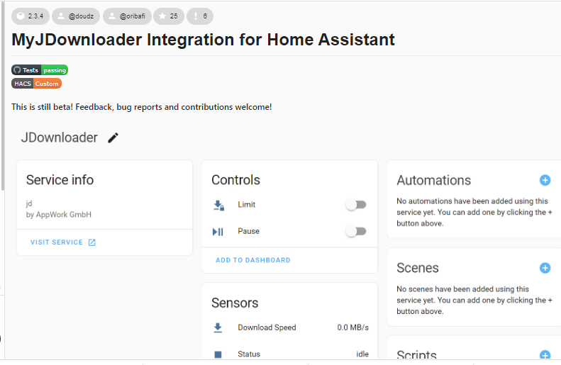

Verwendet jemand die HACS Integration MyJDownloader
ich hab das Gefühl, das da nach der Installation nichts passiert.
es funktioniern nichtmal die Links

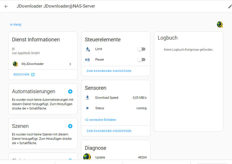

wie blöd von mir, man muß das nach der HACS Installation noch unter Geräte&Dienste installieren …
dann läuft es auch und ist konfigurierbar
jetzt könnte ich mir noch eine Benachrichtigung schicken lassen, wenn der laufende daownload abgeschlossen ist.

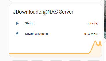

Hmm… Hab die Integration schon mal ausprobiert und jetzt wieder, aber bei mir klappt da nichts. Hab dann einen Dienst und eine Entität, aber mehr als dass der JD online ist kann ich nicht sehen…
Edit: Ok, wenn’s um Peinlichkeiten geht, bin ich wohl nicht mehr zu toppen…
War einfach immer nur viel zu ungeduldig. Mittlerweile hab ich alles drauf, was die Integration anbietet.
ging mir auch immer so. Da steht schon in der Dokumentation “warten Sie bis zu 2 Stunden bis die ersten Werte kommen” aber man will es ja nicht glauben … :grinning: :grinning:

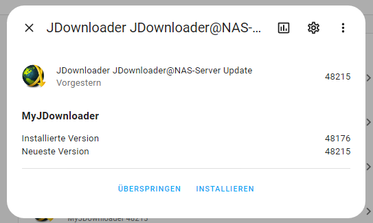

hier ist gerade ein update für den JDownloader erschienen
