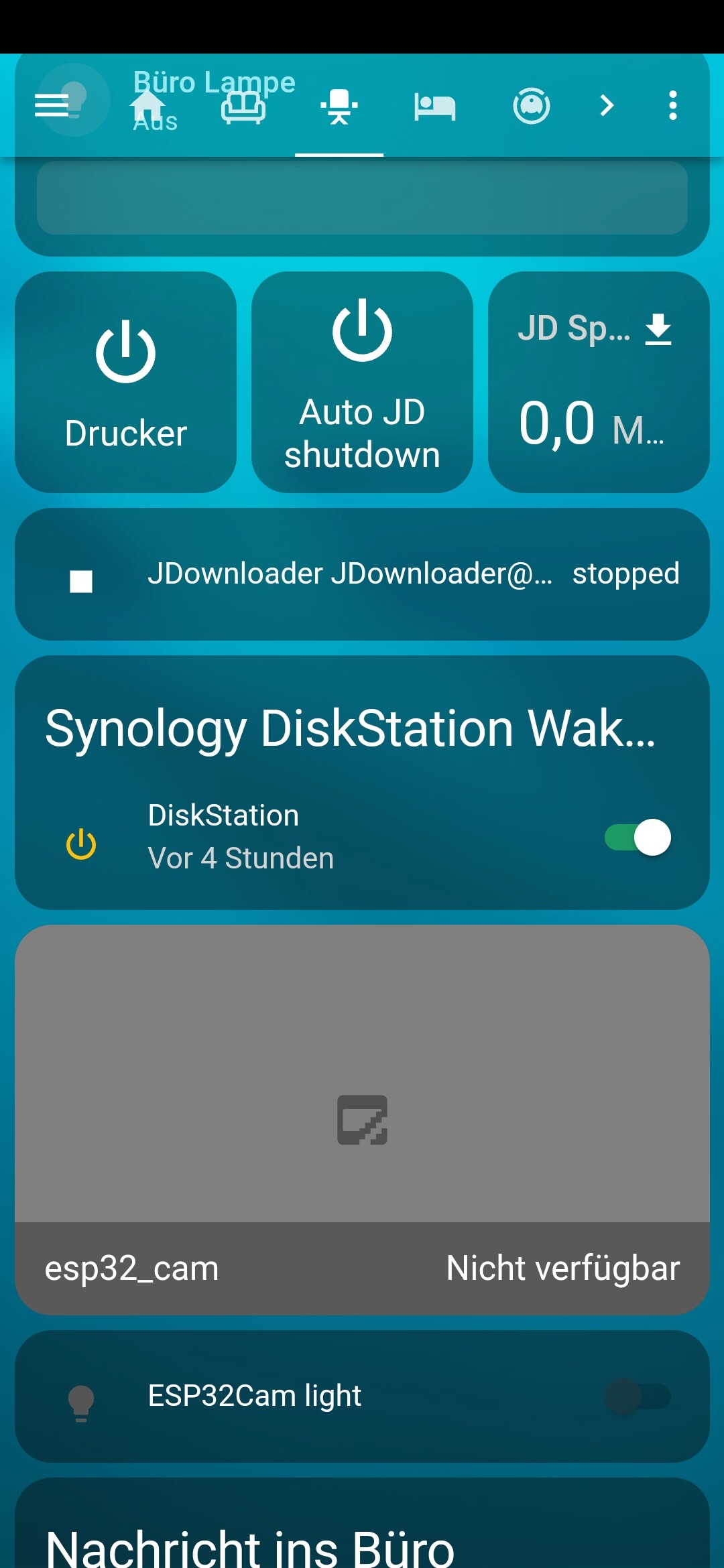

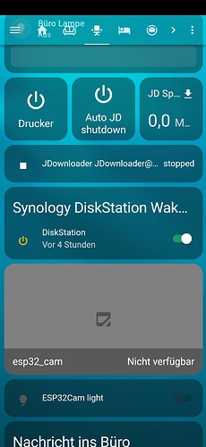

WOL sollte aktiviert sein und du brauchst die Serial.
Natürlich funktioniert das anschalten auch.
Da ich Zugriff über DNS oder VPN habe, natürlich auch von überall.

Ok ich erkläre kurz meine Automation. Die Zugriffszeiten und Nutzer sind bekannt. Nachts aus! In der Woche zwischen 15 - 22 Uhr an wenn die Nutzer in der Zone sind. Urlaub und Wochenende werden separat gesteuert. Wird ein Backup von HA oder Proxmox gestartet wird vorher die DS gestartet danach heruntergefahren.
Falls ich mal einen Download starten will dann wird Sie manuell gestartet und nach beenden automatisch heruntergefahren.
Bis auf den 3 tägigen Backup ist die DS teilweise Wochen nicht in Benutzung.
