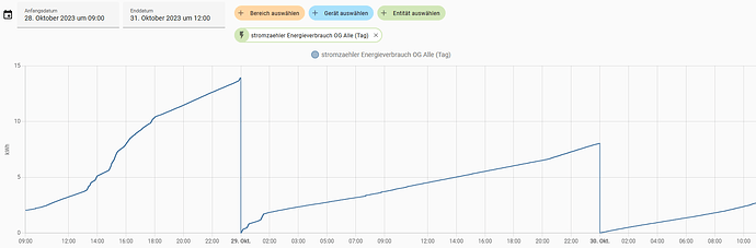

Habe heute morgen festgestellt, dass die Verbrauchszähler im Tagesrhytmus nun bei der Winterzeit erst um 1 Uhr zurückgesetzt werden.
grafik
Dadurch werden jetzt meine Anzeigen in den Apexcharts falsch.
Kann das noch jemand beobachten ?
Ein Bug bei den Verbrauchszählern ?
Die Zeitzone ist korrekt auf Berlin eingestellt.

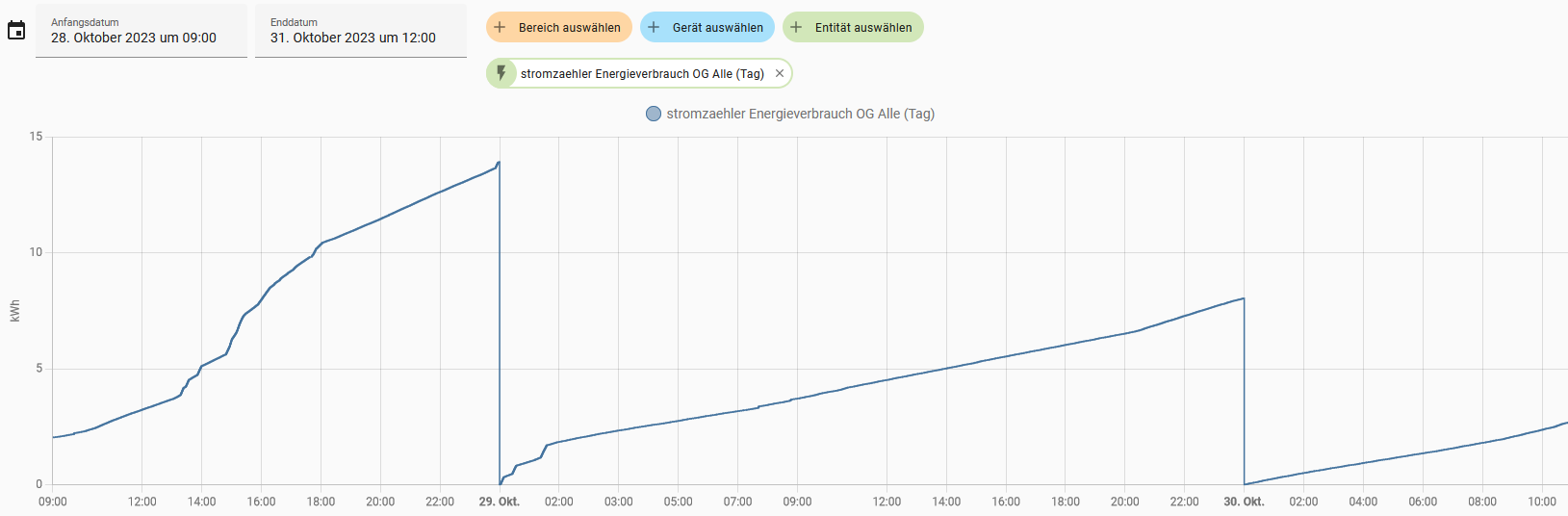

Kann ich bestätigen , ist seit 30.10. bei mir auch so!

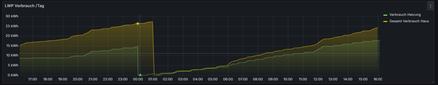

Gab es hier jetzt eigentlich ne Lösung? Habe das gleiche Problem, schreibe in Graphana ein Diagramm mit zwei Helfern. Der eine Helfer wurde in der Winterzeit erstellt und der andere erst kürzliche. Beide werden von unterschiedlichen Entitäten gefüttert und beide wurden bei der Erstellung auf täglich rücksetzen eingestellt. Jetzt sieht man im Kurven verlauf das der eine um 24Uhr auf 0
und der andere um 1Uhr.
Hallo allerseits,
das Thema hat sich erledigt. Die Quelle also die Uhrzeit am WR war nicht richtig eingestellt!
