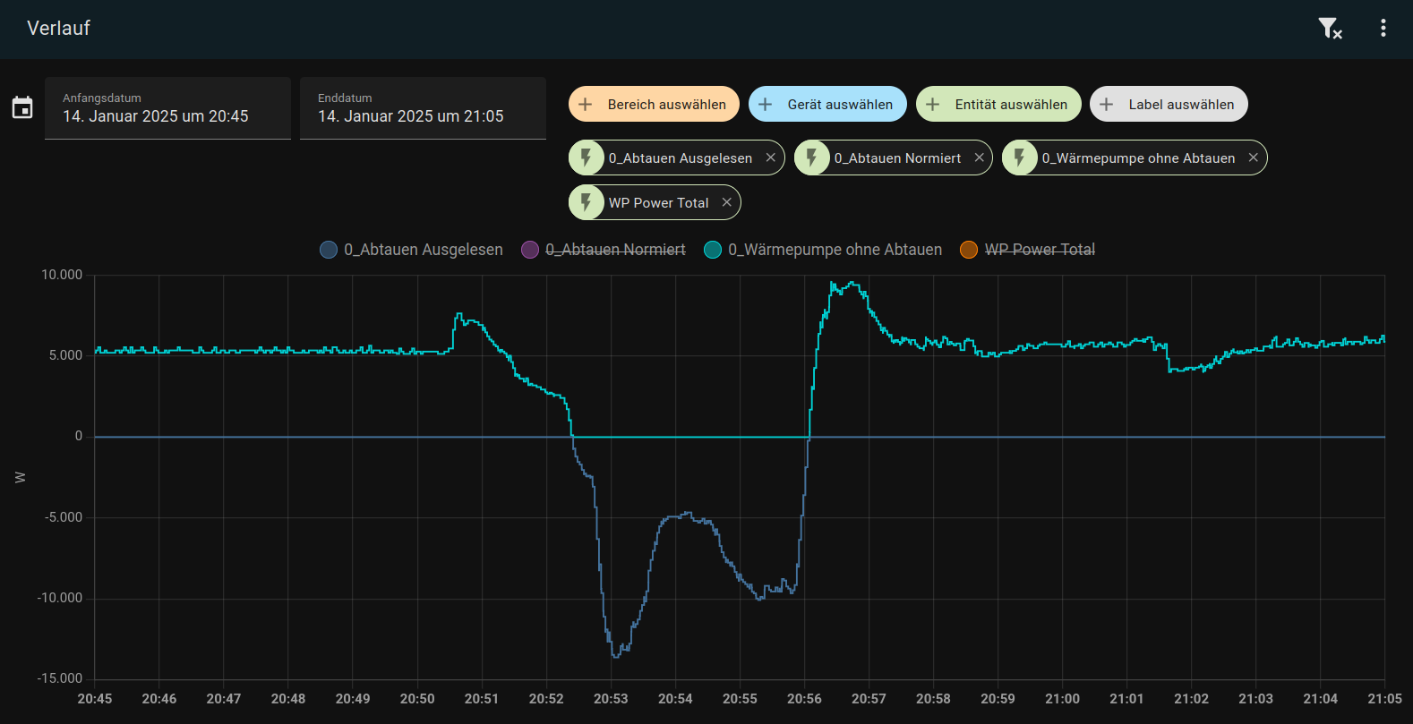

Bildschirmfoto vom 2025-01-14 18-38-44
So schaut das nun aus wenn ein Abtauvorgang der Währmepumpe läuft.
Abtauen mit orginal Kurve

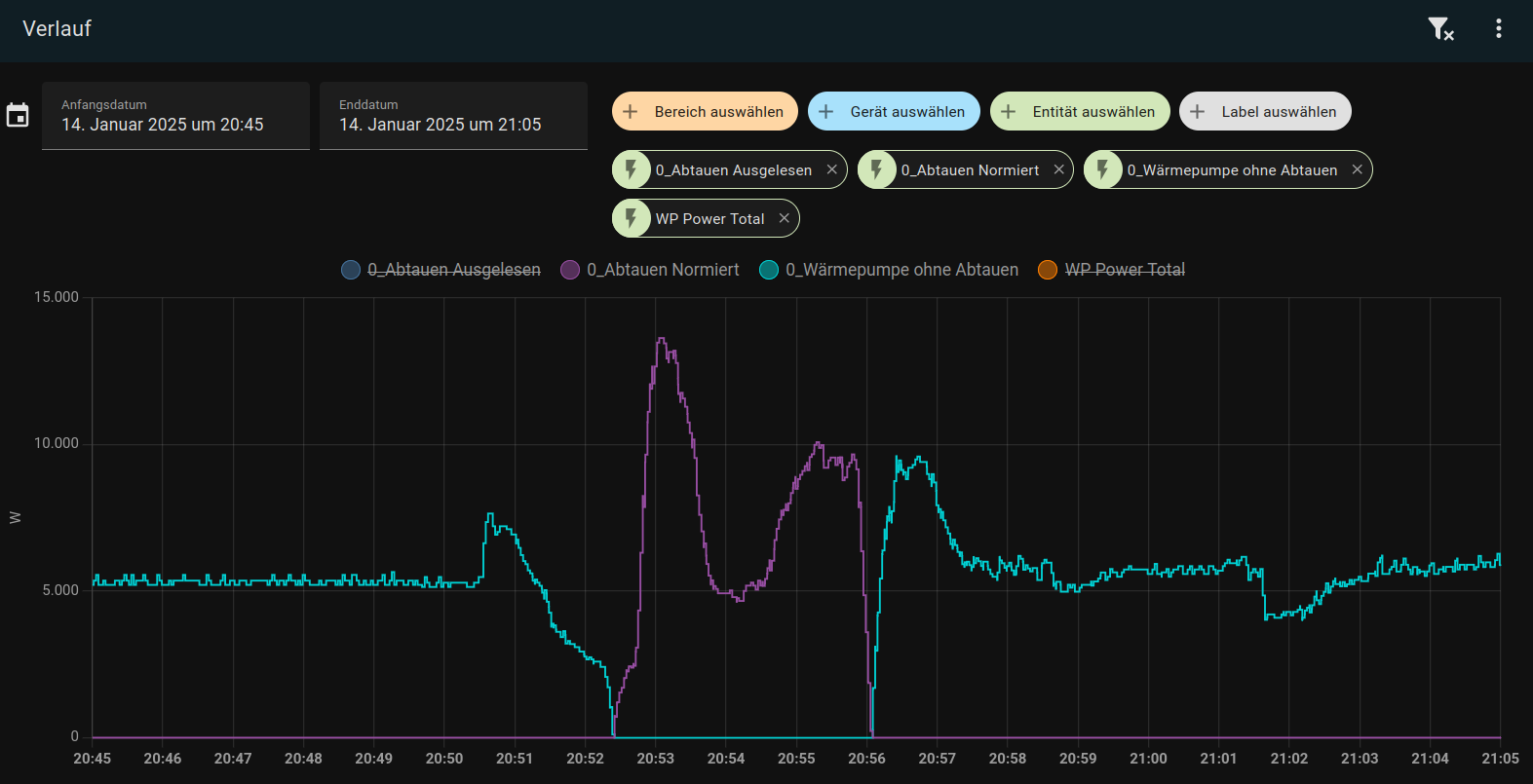

Abtauen mit der negativ Kurve in das positive gewandelt
Abtaukurve mir positiv Kurve und der Elektroverbauch dazu
Das “0_Abtauen Normiert” kann ich nun mit einem Riemannintegralsensor über die Laufzeit hoch zählen und per Utillitymeter weiterverarbeiten um mir die verlorengegangene Heizleistung der Wärmepumpe zu verschiedenen Zeiten darzustellen :smiley:
