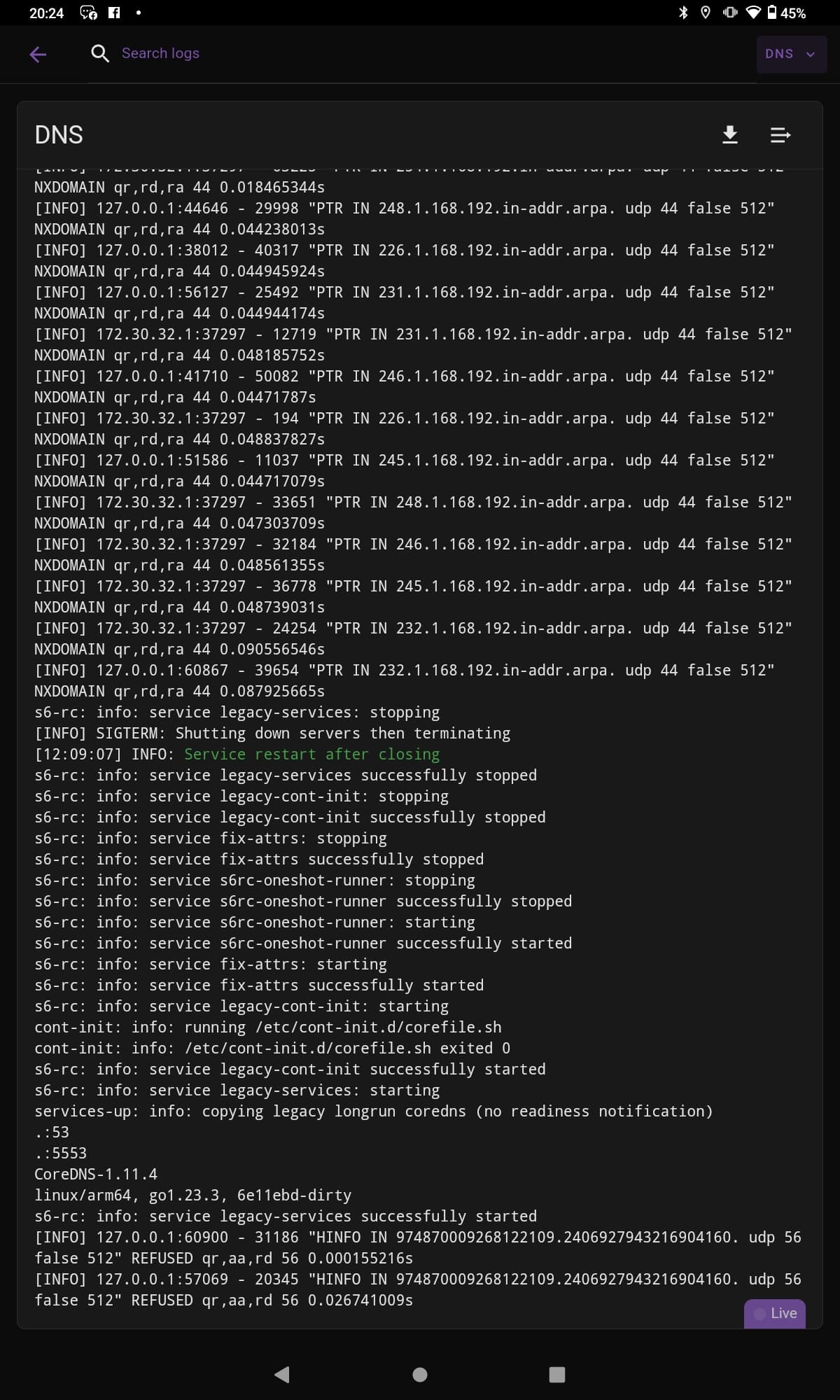

Warum fragt HA jede Stunde ?
Alle meine internen Adressen von 192.168.114.1 bis 255.
Mein HA habe ich schon komplett neu aufgesetzt und nur die grundlegenden Addons installiert.
File Editor, MariaDB, Mosquitto Broker
Es funktioniert auch alles.
Bis auf die vielen Einträge in PiHole die mich ziemlich nerven.!

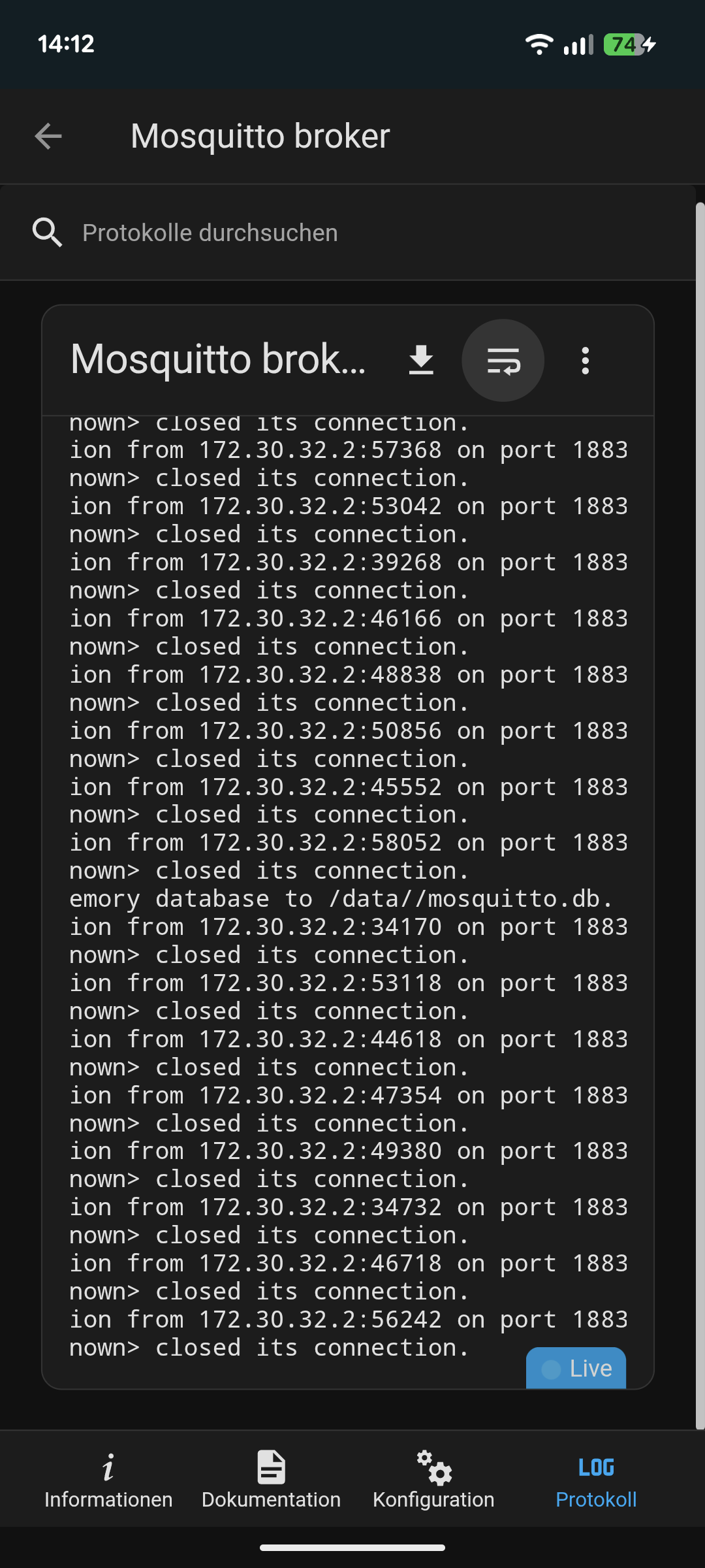

Ich habe noch Einträge im Log gefunden.
Ist zwar nicht stündlich aber auch dauernd.
Das ist der HA Supervisor der nachschaut ob Dein MQTT Broker noch “lebt” und vollkommen normal.
